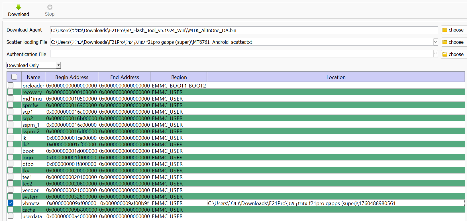

          @combire תטען ידנית ותעלה צילום מסך מלא

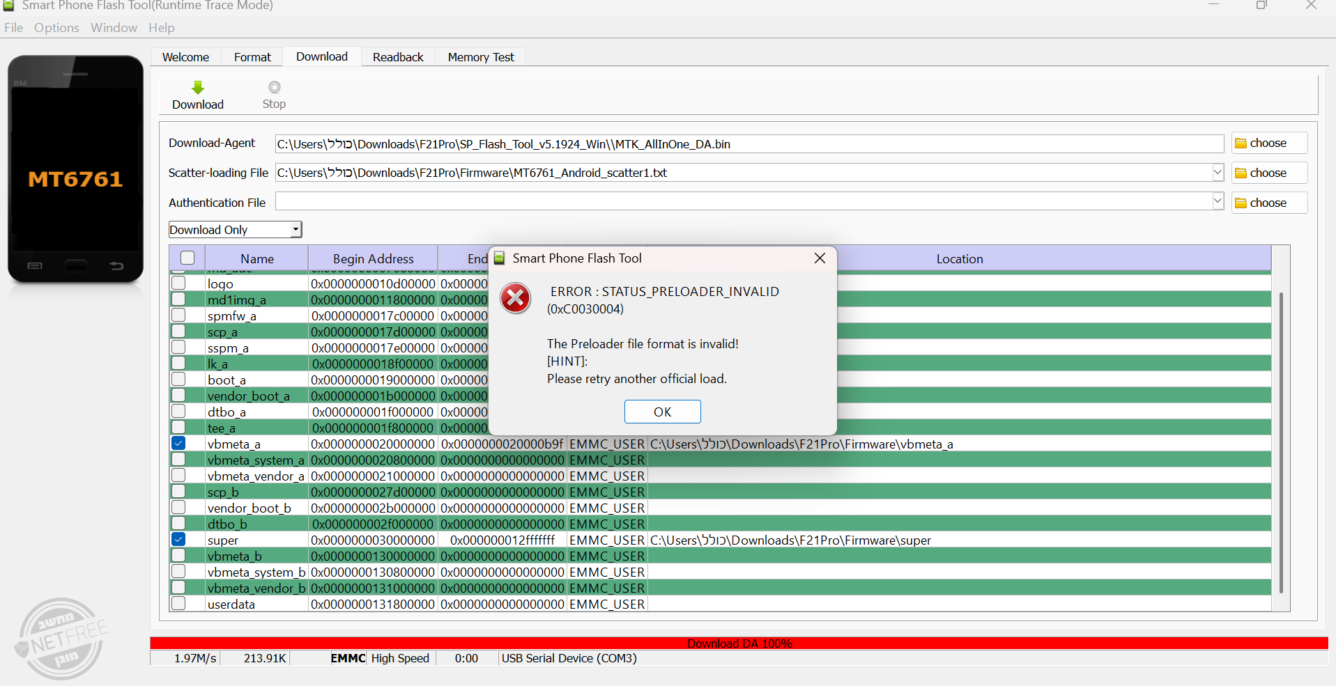

            @נוחעם-FM בסדר, באיזה מחיצה לטעון את super.img ?

              @combire במחיצה super מז'תומרת???

                @נוחעם-FM אין super ברשימה. האם אתה מתכוון ל system ?

                  @combire זה באמת מוזר
                  העלית תמונה של כל המסך?

                  • נוחעם FMנ נוחעם FM

                    @נוחעם-FM כן, השתמשתי ב Scatter שנתת לי
                    יש לי סקאטר אחר של השרשור של איך לעשות רוט הוא כן מזהה את vbmeta, אבל הוא לא מזהה את super.img.
                    יש לי שם מחיצה של super אני ינסה לשנות סיומת אם לא יזהה אעשה זאת ידנית

                      @combire
                      לא יודע מה להגיד...
                      זה מוזר ממש
                      חייב להיות מחיצה super
                      תנסה להשיג סקאטר אחר (יש בפורום בטוח)
                      (למרות שאני יודע שהוא טוב)

                        @נוחעם-FM אוקיי, הורדתי את הסיומת של super והוא זיהה אותו אוטומטית.
                        אבל יש בעיה
                        אולי הבעיה בגלל הקובץ הזה ?
                        SP_Flash_Tool_v5.1924_Win\MTK_AllInOne_DA.bin
                        יש לציין שפתחתי את הבוטלואדר באמצעות כלי שהביאו כאן (לחיצה על 2 מקשים ימין ושמאל ולחבר USB כמה פעמים עד שמקבלים אישור שהתהליך הסתיים-קיבלתי)
                        אז ממה יכול לנבוע הבעיה ?

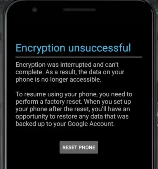

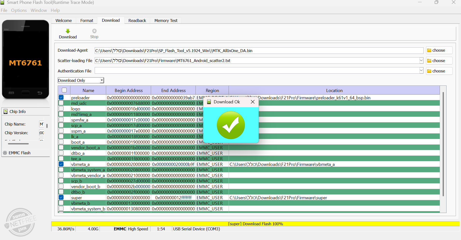

                                @נוחעם-FM תודה על העזרה ! גם אני
                                טוב האמת אחרי שלא באמת התייאשתי, מצאתי ב XDA את ה preloader מכיון שזה 3/32 היה צורך בקובץ preloader_k61v1_64_bsp.bin
                                מעלה אותו כאן לתועלת הציבור
                                עם הסקאטר
                                MT6761_Android_scatter 32.txt
                                אויי כשהדלקתי את המכשיר מופיע לי
                                המסך חצי שבור (אני רק את החלק העליון של המסך אבל הטאצ' עובד בכולו גם למטה) אני מנסה ללחוץ על האיזור שיש את הכפתור Reset now אבל כלום לא קורה כאילו אין כפתור
                                צריך להכניס אותו ל Recovery mode ולעשות Wipe data אבל עוד לפני השינוי גירסא ניסיון של 3 המקשים שלוחצים עליהם יחד כדי להכניס אותו למצב שחזור לא עבד (יש לי עוד מכשיר שעליו זה כן עובד אבל על המכשיר הזה זה לא עובד זה פשוט מכבה ומדליק מכבה ומדליק אבל לא פותח מצב שחזור)

                                  @נוחעם-FM היקר אולי עדיף שאצרוב את f21 restore ולאחר מכן שוב לצרוב את מחיצת ה Super ? האם תוכל להעניק לי גישה לגרסא הזאת ? תודה !

                                    @combire תאפס עם sp את ה user data (תגגל)

                                        @combire תכלס' הסתדרת?

                                          @נוחעם-FM כן.
                                          אבל הייתי גם שמח לקבל גם את הגרסא f21 restore.
