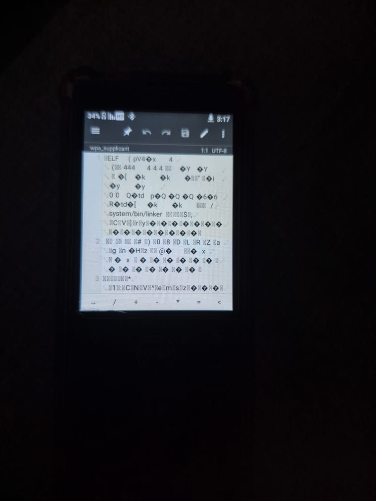

    שלום מחקתי קובץ חשוב מאוד בmt שבלעדיו הטלפון לא יכול להתקיים יש אפשרות לעשות איזה קונטרול זד כמו במחשב או משהו בסגנון אולי יהיה רשימה של פריטים שמחקתי ואפשר לשחזר
    תודה!!

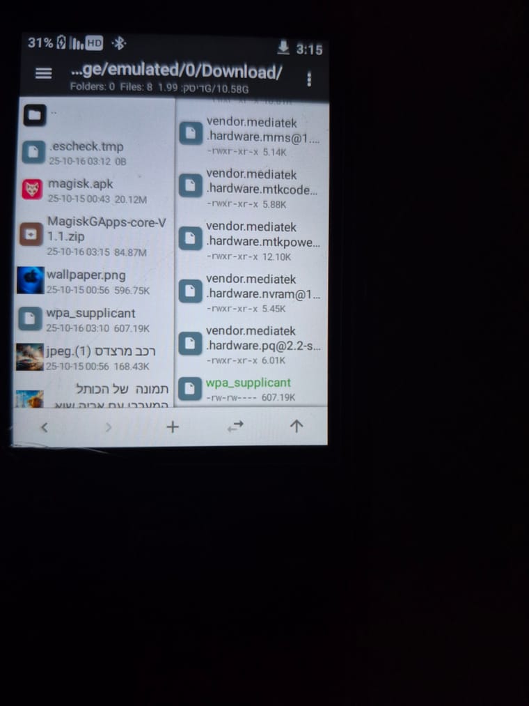

                              השגתי אותו (נראלי) אני צריך להכניס אותו לסיסטם?
                              • ה הרב של השכונה
                                נוחעם FMנ מנותק
                                נוחעם FMנ מנותק
                                @הרב-של-השכונה כן לאותו מיקום שהוא היה
                                הפעלת שלוחות בVoLTE
                                • נוחעם FMנ נוחעם FM
                                  ה מחובר
                                  ה מחובר
                                  הרב של השכונה
                                  @נוחעם-FM זה תקין כי לא עובד לי הוופי בחזרה ומחקתי רק את זה אז לא יכול להיות שזה נובע מדברים אחרים רק ממנו הוא כנראה לא תואם..

                                    נוחעם FMנ מנותק
                                    נוחעם FMנ מנותק
                                    @הרב-של-השכונה נתת לו הרשאות?
                                    לא יודע איזה בדיוק צריך
                                    זזתי לישון
                                    הפעלת שלוחות בVoLTE
                                      זזתי לישון
                                      ה מחובר
                                      ה מחובר
                                      הרב של השכונה
                                      @נוחעם-FM לmt בטח
                                      • ה הרב של השכונה
                                        @נוחעם-FM לmt בטח
                                        נוחעם FMנ מנותק
                                        נוחעם FMנ מנותק
                                        @הרב-של-השכונה לקובץ שהעתקת לסיסטם
                                        הפעלת שלוחות בVoLTE
                                          ה מחובר
                                          ה מחובר
                                          הרב של השכונה
                                          @נוחעם-FM איך נותנים הרשאות לקובץ לעזעזל?
                                          נוחעם FMנ עדלאידעע 2 תגובות תגובה אחרונה
