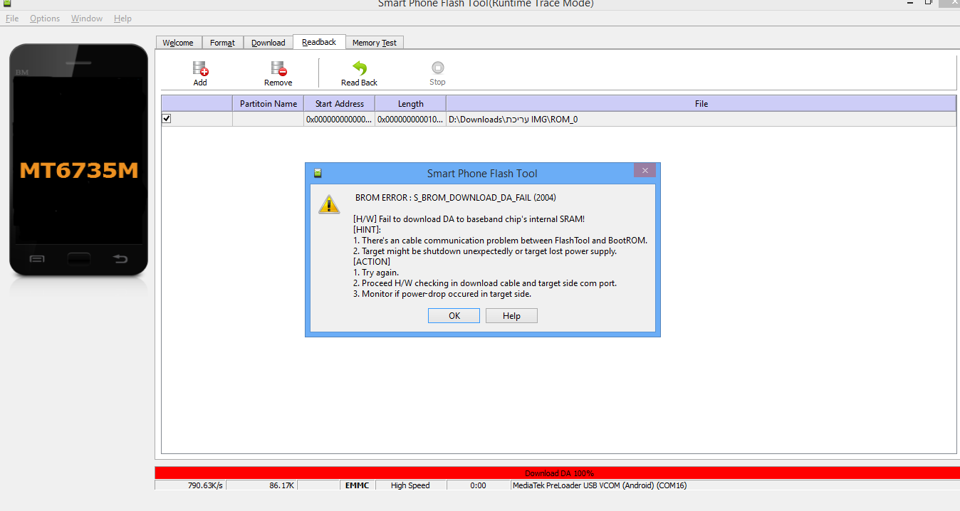

  • S SHN456456
    פ מנותק
    פ מנותק
    פיני10
    @SHN456456 אני לא יודע מה להגיד לך. (גם כשאין מה להגיד מותר להגיד את זה😊 )
    אבל יתכן ש:
    זה לא הדגם של המעבד? אולי הדגם הוא אחר
    הגרסה של התוכנה לא טובה (זה הגרסה האחרונה?)
    S תגובה 1 תגובה אחרונה
    • S SHN456456
      @הרב-של-השכונה מה אני אמור לעשות
      הרב של השכונה
      @SHN456456 לבדוק את כל אלה לא כתבתי סתם..
      • פ פיני10
        אבל יתכן ש:
        S מחובר
        S מחובר
        SHN456456
        @פיני10 זה לא הגרסה האחרונה אבל זה לא נראה לי קשור

                      @SHN456456 השגיאה כותבת שהכבל שלך בעיתי.
                      • cfopuserC cfopuser
                        S מחובר
                        S מחובר
                        SHN456456
                        #36
                        @cfopuser הכבל עובד לי עם מכשירים אחרים
