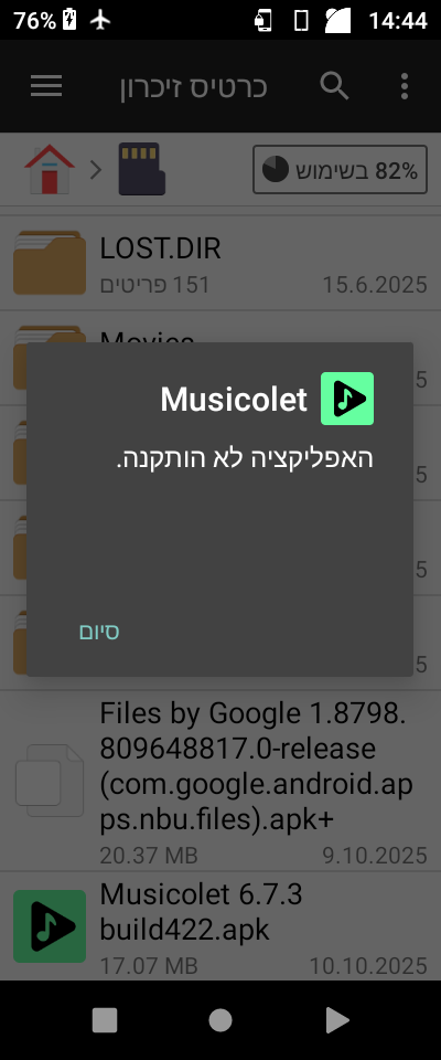

    היה לי מותקן כבר מפעם גרסה ישנה של musicolet, ורציתי לעדכן לגרסא האחרונה, ואחרי שעדכנתי האפליקציה לא נפתחה, ואז הסרתי את המעודכנת והתקנתי שוב את הישנה ועכשיו גם היא לא הותקנה.
    יש למישהו פתרון זה ממש דחוף לי, כי זה אפליקציה בשימוש יום יומי אצלי...Screenshot_20251010-144455[1].png

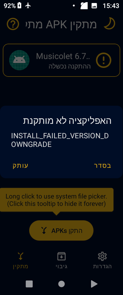

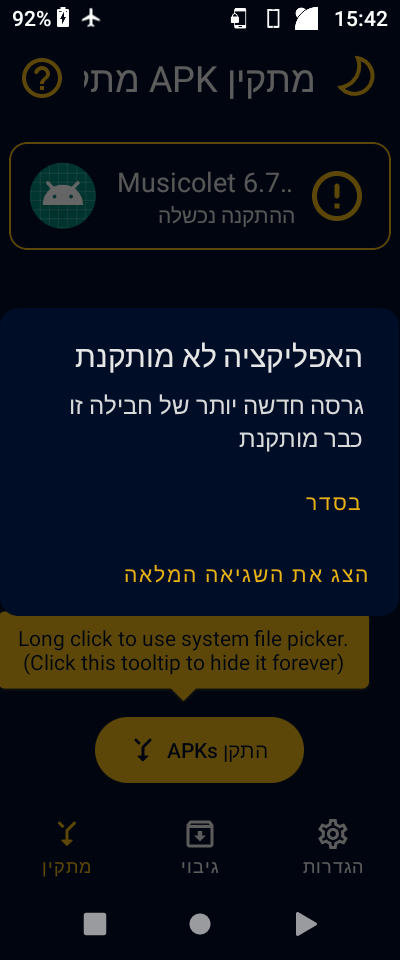

                זה תמונה מהשגיאה ממתקין חבילה אחר...
                תודה רבה.

                  @זמני חיפשת ולא מצאת מיוזיקולט מותקן ?
                  תנסה להתקין את המעודכן ולהסיר אותו שוב...

                    זמני
                    לא מותקן לי במכשיר!
                    וגם הגרסא החדשה לא מותקנת.
