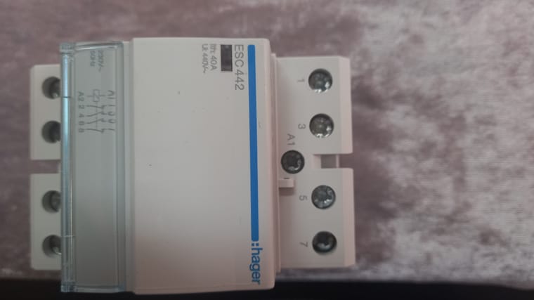

      אני רוצה להחליף את הבורר הידני של הגנרטור ח"ח
      לבורר אוטומטי
      קניתי וחשבתי שזה אותו דבר
      אבל יש שם בשונה מבורר רגיל שיש לו 4 כניסות למטה ו2 יצאות למעלה
      באוטומטי יש 4 כניסות ו4 יציאות ובנוסף מקום לחוט חמישי באמצע
      יש שם תרשים של חיבורים לא בדיוק עזר לי להבין
      לי יש 2 +- חוטים ח"ח ו2+- חוטים גנרטור והם צריכים להתחבר בסוף ל2 החוטים של הבית שממשיכים לכל הלוח
      אשמח לסדר והסבר בזה ואלי יש למישהו אפ' שרטוט

      אולי היה לך חד פאזי וזה תלת פאזי?
      תעלה את התרשים, זה מאוד יעזור.

            @שטייגען-במעלה
            זה בעצם מגען (קונטקטור).
            הוא עובד ככה.
            ליד הכניסות והיציאות יש מספרים (תתעלם כרגע מ A1 ו A2).
            שים לב שהם מסודרים ככה: 2 מול 1, 4 מול 3, 6 מול 5, ו 8 מול 7.
            ברכיב הזה יש בעצם שתי מצבים הפוכים:
            מצב A: במצב זה, 2 ו 1, וכן 4 ו 3 מחוברים ביניהם (כלומר, קיים מגע בתוך המגען שמחבר את 1 עם 2, וכן את 3 עם 4). במקביל, 6 מנותק מ 5, ו 8 מנותק מ 7.
            מצב B: במצב זה 1 מנותק מ 2 ו 3 מנותק מ 4, ובמקביל 6 ו 7 מחוברים וכן 7 ו 8.
            איך עוברים ממצב A למצב B? - אז בשביל זה יש את A1 ו A2 (מגעי פיקוד).
            כאשר אין מתח במגעים אלו (למשל ברגע הנתון הזה... אין שם כרגע חשמל), אז הוא במצב A. וכאשר יש מתח במגעים אלו, הוא עובר למצב B.
            עכשיו ככה:
            קודם כל, על פי החוק אין להתעסק עם דברים כאלו ללא ידע והכשרה מתאימה. אני כותב את ההדרכה על דעת זאת, וללא אחריות כלל.
            ובכן. ניתן להגדיר 2 צורות איך המערכת תעבוד או שהיא תהיה מחוברת לחברת חשמל, ורק אם יש הפסקת חשמל זה יעבור לגנרטור. אופצייה שנייה זה שהיא תהיה מחוברת לחברת חשמל רק כשאין מתח בגנרטור. אבל אם יש מתח בגנרטור, זה יעבור אליו. המערכת כפי שאני מתאר תעבוד כמו האופצייה הראשונה. אם המטרה היא הפוכה, תעדכן ונסביר בלי נדר)
            את חברת חשמל מתחבר ל6 ו 8, ומנקודת חיבור הפאזה מושכים גם ל A1.
            והגנרטור מתחבר ל 2 ו 4.
            ובהנחה שכל העסק הזה מחובר לפני פחת, אז צריך למשוך אפס מלפני הפחת לA2.
            מנקודות היציאה (1,2,3,4) מושכים את הפאזות (ביחד!) ואת האפסים לפחת, ומשם ללוח.
            מה קורה עכשיו?
            כשיש מתח מחברת חשמל, הוא נותן מתח ב A1, ובעצם סוגר מעגל בין A1 ל A2, ומעביר את המערכת למצב B . במצב חברת חשמל מעבירה מתח (6 ו 5, וכן 7 ו 8 ), והמגעים של הגנרטור מנותקים.
            וברגע שתהיה הפסקת חשמל - אין מתח ב A1, ואז עוברים למצב A, שזה סוגר את המגעים של הגנרטור, ומנתקים את חברת חשמל.
            מקווה שהובנתי,
            תעדכן!

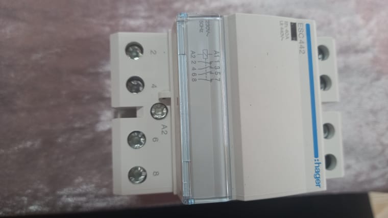

                    אז ככה חיברתי את הבורר
                    ויש לכם טעות בסדר החוטים
                    הכניסות הכי קצוניות הם מצב A ושני האמצעים הם מצב B
                    כלומר הכנסתי חיובי חשמל ב 2 שלילי חשמל ב8
                    חיובי גנרטור ב4 ושלילי גנרטור ב6
                    וביציאה חיברתי 1-3 גשר וחיובי ללוח 5-7 גשר ושלילי ללוח
                    והרעיון של הפיקוד שם אתם צודקים חיברתי אותו לגנרטו 4 ו6
                    כך הוסבר לי על פי התרשים ע"י חשמלאי
                    לאחר שחיברתי כמו בהסבר הקודם ללא הצלחה
                    בהצלחה

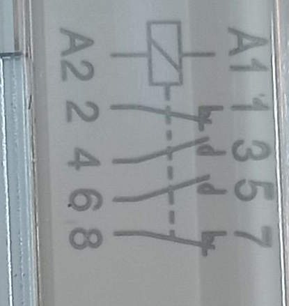

                      @שטייגען-במעלה
                      יפה, אז אותו עיקרון רק לא אותם מגעים שכתבתי...
                      תודה על העדכון!
                      בד"כ אני בודק בשטח מי מחובר ומי לא, ולא מסתמך רק על התרשים.
                      אבל אכן ניכרים דברי אמת בהתבוננות על התרשים שעל הבורר ניתן לראות ש 1 ו 7 מחוברים, ואילו 3 ו 5 מנותקים, הנה:
