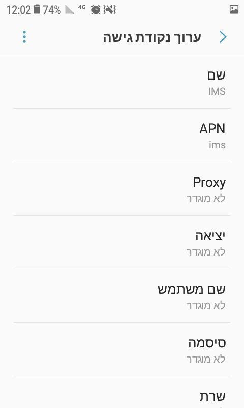

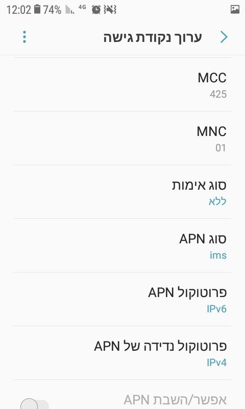

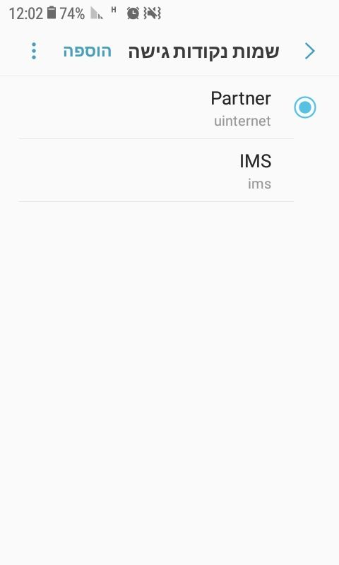

      @יצחק-רשטונ בדקת שיש apn ims ?

        @נוחעם-FM כתב בבקשת מידע | האם יש אפשרות להוסיף VOLTE לסמסונג בעל 4G:
        בדקת שיש apn ims ?
        נראה לי שכן, אבל לא מספיק מבין
        מצרף צילום מסך
        35e3e100-e664-4298-bb75-750d4bdec5d5-Screenshot_20251013-120206.jpg 2e508c47-1d3b-4ce5-8673-b04071c82ee9-Screenshot_20251013-120215.jpg 5992233a-8433-4b9a-971d-669c12a03e85-Screenshot_20251013-120231.jpg

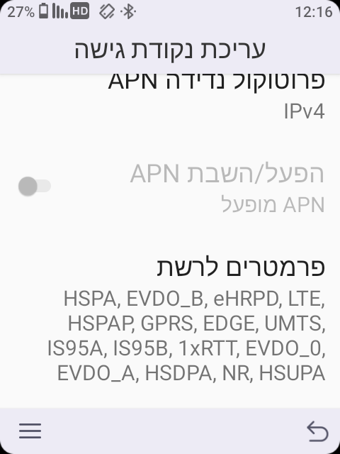

          @יצחק-רשטונ מה מסומן לך ב"פרמטרים לרשת" ? (בדיוק מה של צילמת...)
            "פרמטרים לרשת"
            אין לי הגדרה כזו

              @יצחק-רשטונ
              כזה אין לך ?
                כזה אין לך ?
                כנראה אצלי זה נקרא "מפעיל" וזה עומד על לא צויין
                יש שם אפשרות לבחור המון סוגי רשתות עכשיו בחרתי את כולם אני ינסה

                  @יצחק-רשטונ חוץ מ''ללא'' כמובן שאותו אל תבחר

                    יצחק רשטונ
                    עשיתי ככה ולא עזר

                      @יצחק-רשטונ לא הייתי בטוח שזה יעזור
                      אבל ככה זה אמור להיות...
                      אני גם לא הצלחתי על סמסונג (טאצ' מלא לא יודע דגם) ובו לא ims בכלל והייתי צריך להוסיף
                      אבל לא כ''כ ניסיתי
                      אולי תנסה לשנות לipv4/6 או רק 4 בפרוטוקול apn
                      ותנסה גם להפעיל מחדש כמובן
