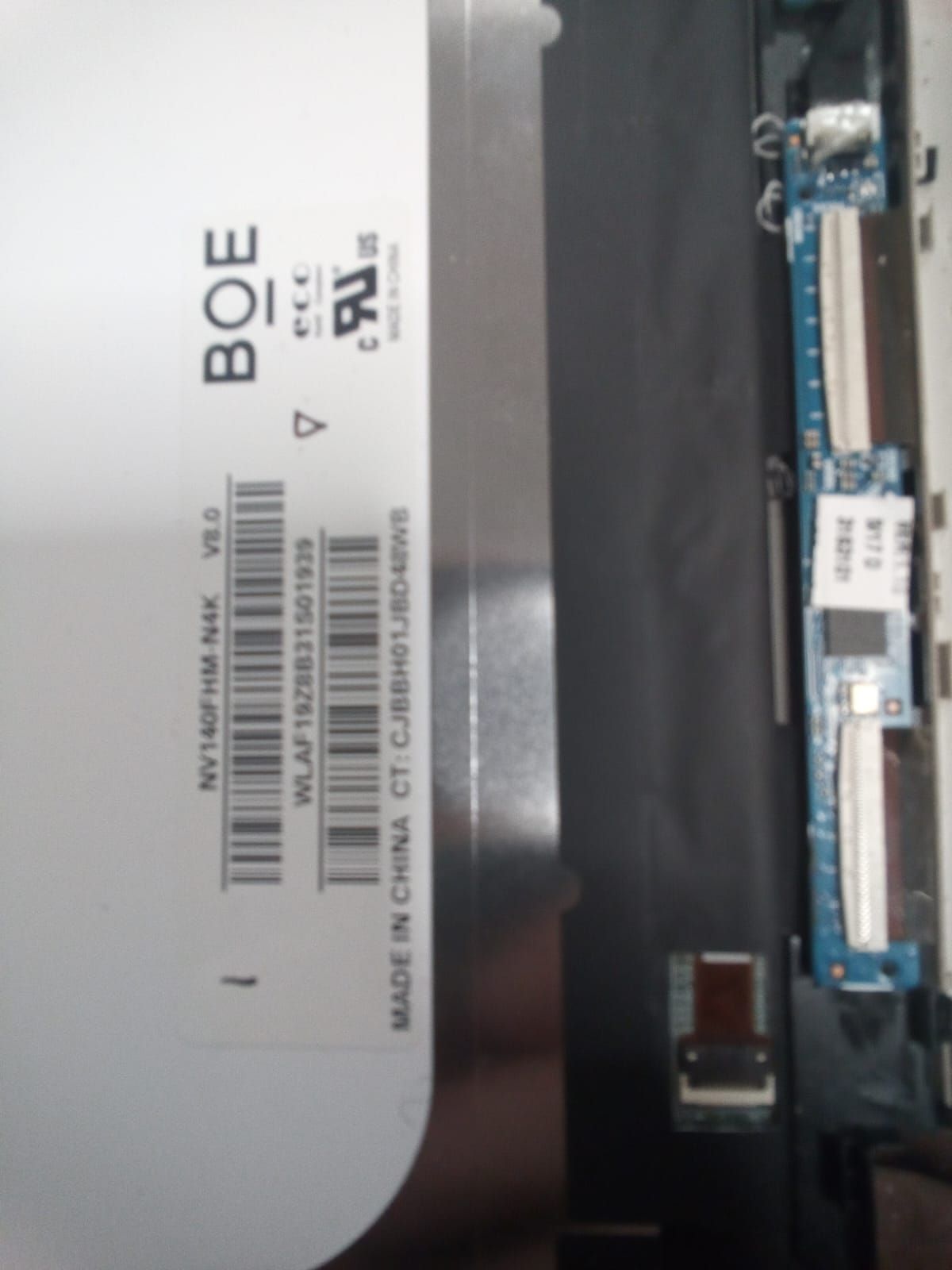

    יש לי מחשב שנשבר המסך, וניסיתי כמה פעמים לקנות מסך תואם באלי אקספרס. ובכל פעם הגיע לי מסך שלא מתאים למחשב, איך אוכל למצוא את הפרטים המדוייקים של המסך?

                  תודה. זה אכן בדיוק הדגם של המסך שלי. איך הצלחת למצוא את זה? מה בדיוק אני צריך לכתוב. אני רוצה לקנות כזה דבר באלי אקספרס וכבר קניתי 3 פעמים וזה לא היה בדיוק אותו דבר והחזרתי. ומצו"ב התמונה של המסך שלימסך פביליון.jpg

                      @ejay תודה. אבל כפי שתראה בתמונה זה לא אותו דבר. כי הכבלים והכניסות לא תואמים

                        צודק לא ראיתי תV8

                          בבקשה תאמר לי מה אתה כותב בחיפוש. למה יש כזה פער במחירים. המסך הראשון בסביבות 100 שח פלוס. והשני יותר מ 300?

                            NV140FHM-N4K v8
