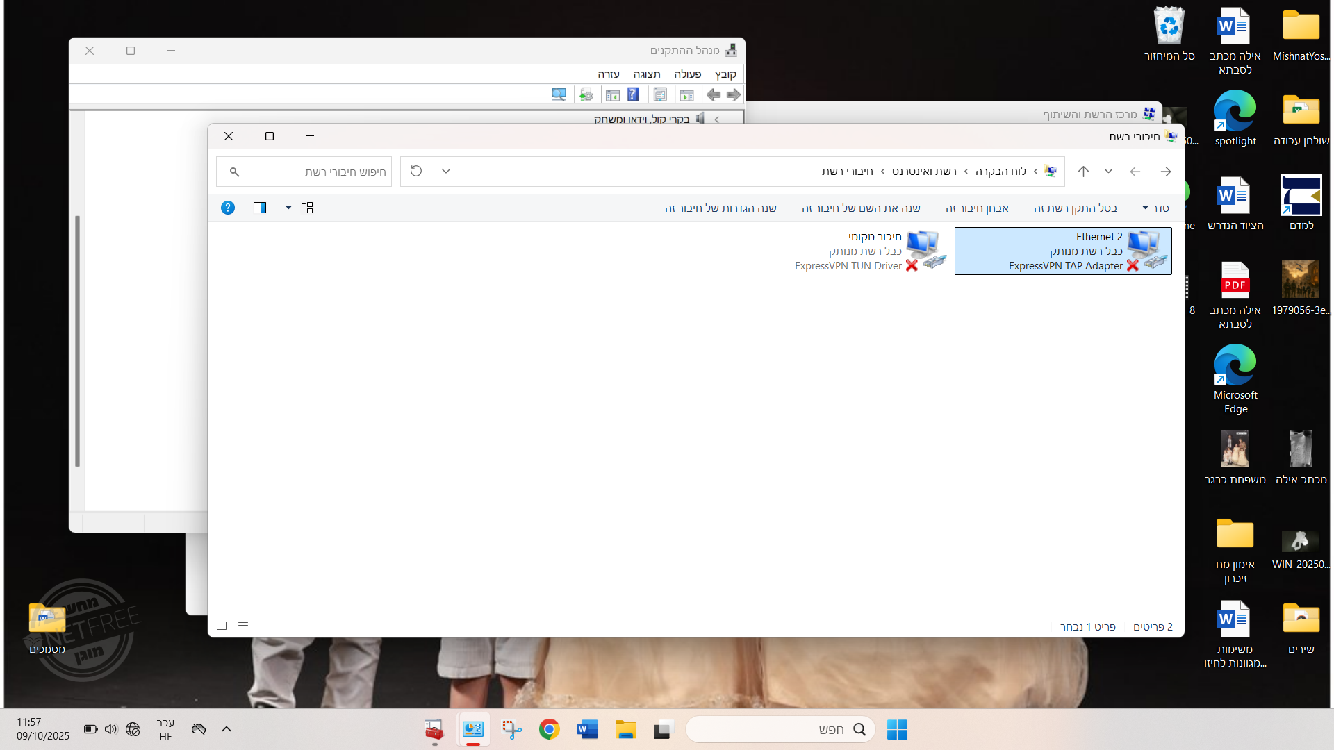

                • ש מנותק
                  שמואל צבי
                  לוח הבקרה> רשת ואינטנרט>חיבורי רשת
                  כבל רשת מנותק
                  @בנימין-מחשבים @דוד-משה-1
                  • דוד משה 1ד מנותק
                    דוד משה 1ד מנותק
                    דוד משה 1
                    תנסה הפעלה מחדש
                    • ש שמואל צבי
                      כבל רשת מנותק
                      שמואל צבי

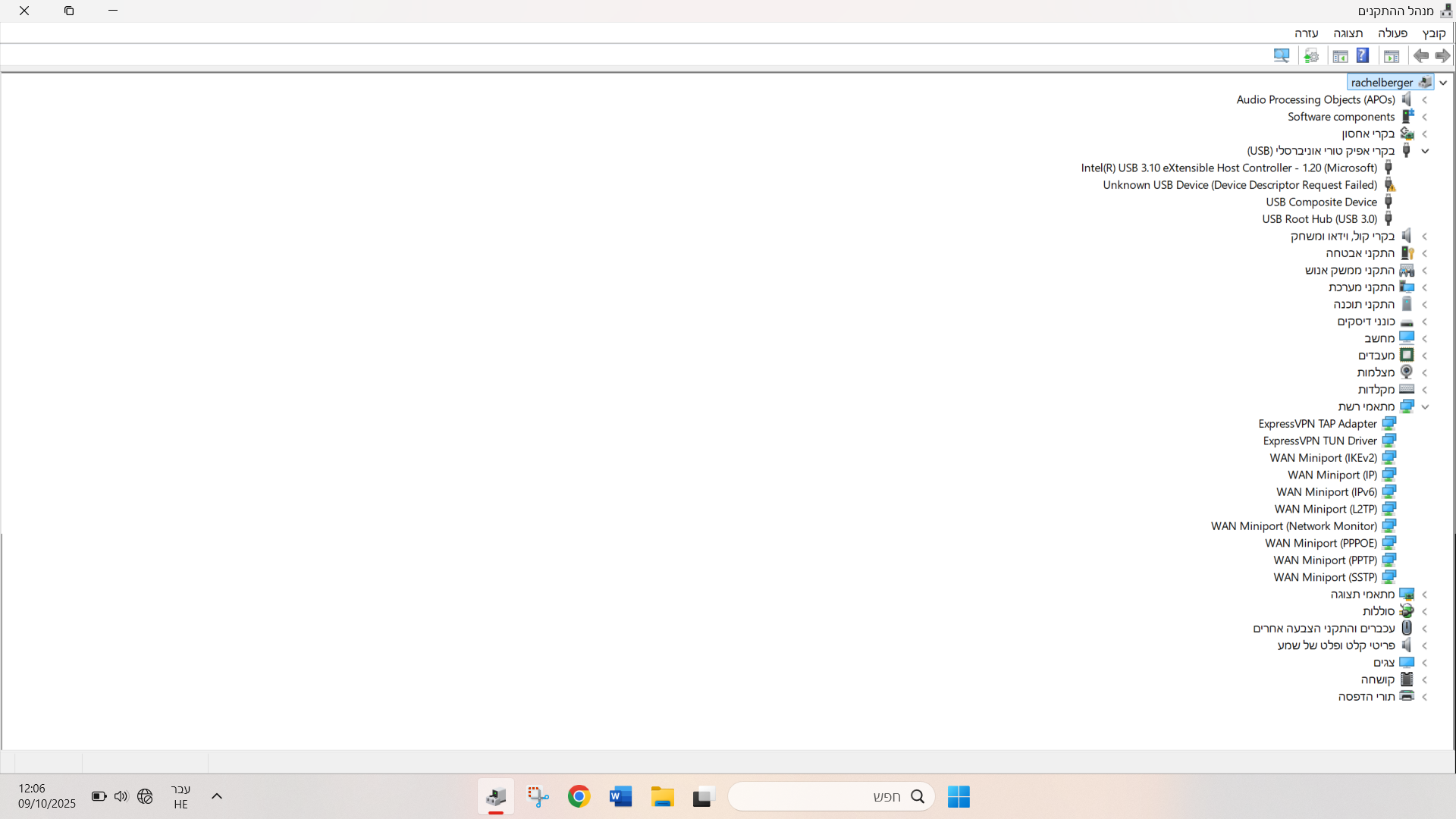

                            שמואל צבי
                            @דוד-משה-1

                              דוד משה 1
                              איזה מחשב נייד או נייך
                              • דוד משה 1ד דוד משה 1
                                שמואל צבי
                                @דוד-משה-1 כתב בבעיה | לא מצליח להתחבר לאינטרנט אלחוטי:
                                נייד

                                  דוד משה 1
                                  נפל או משהוא
                                  בלוטוס גם לא רואים במנהל התקנים אני הייתי פותח ומחבר מחדש את הכרטיס של הרשת (זה שמחובר אליו חוטים) (לא הראת אבל במחשב רואים WIFI אבל אין רשתות?(יכול להיות בעייה באנטנות) או לא ראוים בכלל (כל הכרטיס התנתק מהמקום)

                                    שמואל צבי
                                    @דוד-משה-1
                                    לא רואים בכלל
