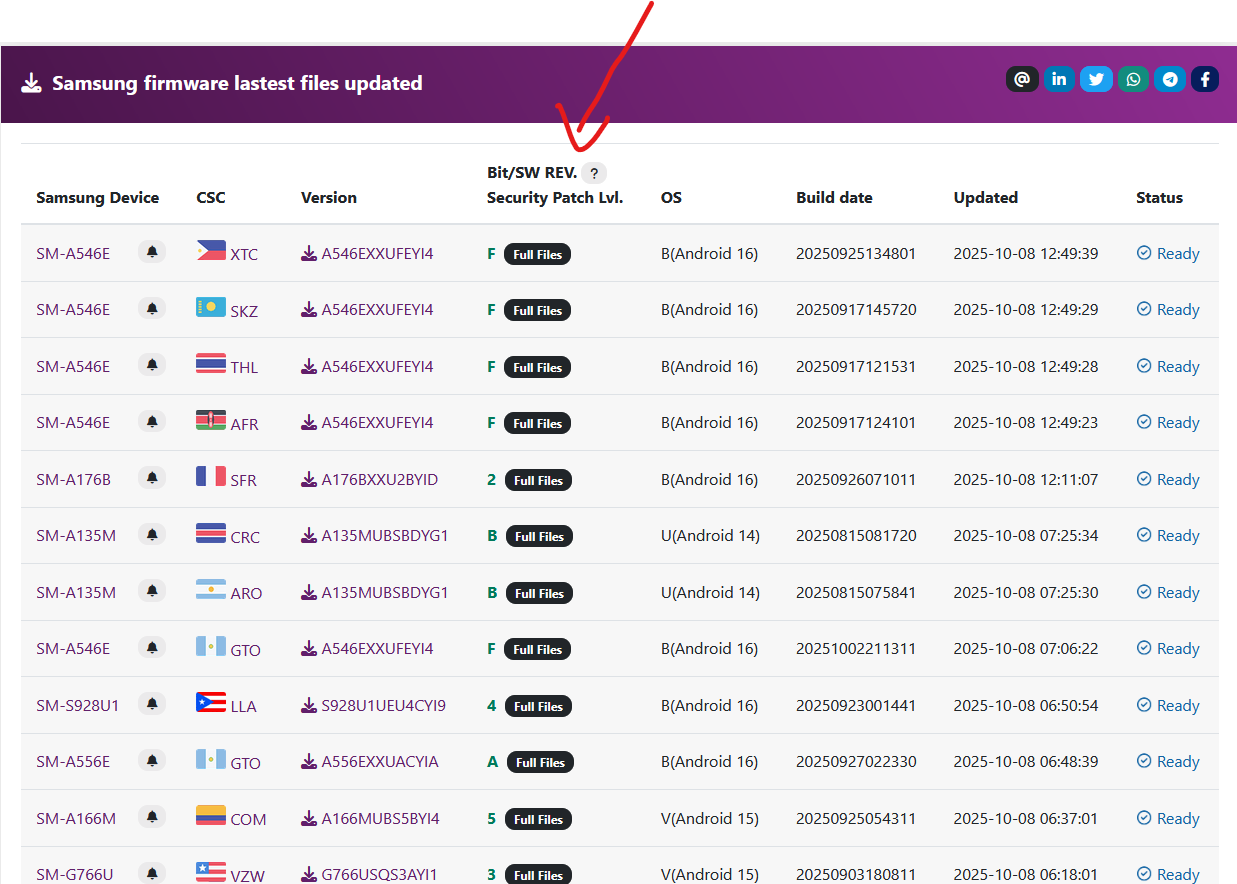

              @RearmostPant23 כתב בבירור | שינמוך מערכת הפעלה בסמסונג:
              איך אני מזהה איזה גרסה אפשר לשנמך ואיזה לא
              @מישהו12 כתב בבירור | שינמוך מערכת הפעלה בסמסונג:
              @יוסי-מחשבים כתב בבירור | שינמוך מערכת הפעלה בסמסונג:
              @sk כתב בבירור | שינמוך מערכת הפעלה בסמסונג:
              האם שייך לשנמך מערכת הפעלה של סמסונג למשל מאנדרואיד 15 לאנדרואיד 14
              בטח, צורבים עם אודין רום חדש (אם זמין)
              ואם זה אותו גרסת Bit SW
              אם לא... אז אין דרך רשמית, אולי קומבינות
              הראתי בתמונה
              ואם יש לך כח גם למה אי אפשר
              כי ככה סמסונג החליטו...
              הבלוג שלי
              https://aiv-dev.com/he-IL/
              R 2 תגובות תגובה אחרונה
                הראתי בתמונה

                RearmostPant23
                @מישהו12 טוב תודה, אני אעיין בתמונה

                  RearmostPant23
                  @מישהו12 אפשר קישור לאתר הזה?
                  מישהו12מ תגובה 1 תגובה אחרונה
                  • R RearmostPant23
                    מישהו12מ מנותק
                    מישהו12מ מנותק
                    מישהו12
                    @RearmostPant23 samfw הקלאסי של גרסאות סמסונג
