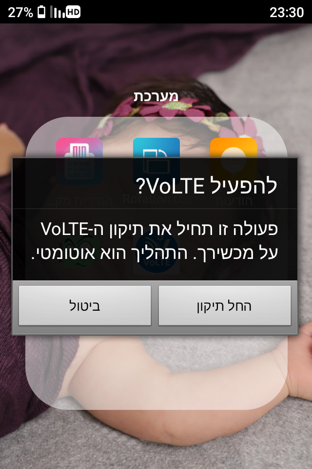

                      @א-סאדיגערער @נוחעם-FM אמר לך טוב, תוריד את האפליקציה שהוא אומר דרכה תפעיל את magisk ואז תוכל להעניק הרשאות לאיזה אפליקציה שתרצה או להעניק אוטומטית לכל מי שמבקש
                      הנה תוריד מפה: מנהל-פעילות-5.4.13.zip
                      • א א סאדיגערער
                        @נוחעם-FM כתב במדריך | הפעלת שלוחות/שיחות וועידה ב 4G VoLTE:
                        @א-סאדיגערער הHD זה וולטה.
                        תתקין את האפליקציה שיש פה ותפעיל מחדש.
                        ויסתדר לך המקשים.
                        זה מה שעשיתי screen-20251105-184641.mp4 (כמובן שאח"כ הפעלתי מחדש), ללא הועיל.
                        הוא כתב 'נשללו הרשאות עבור וולטה' משהו כזה.
                        'שגיאה דרוש רוט'.

                          @א-סאדיגערער הבנתי, הורדת את האפליקציה הנ"ל (מנהל הפעיליות) והתקנת ?
                          • U urielk

                              @א-סאדיגערער תפעיל אותה ותרשום בשורת החיפוש magisk תלחץ על מה שהוא מצא לך ואז על main activity
                              • U urielk

                                  #116
                                  @א-סאדיגערער תלחץ על מה שהוא מצא לך ואז על main activity ואז תלחץ על הגלגל שיניים למעלה מצד שמאל תרד עד שתראה כותרת משתמש על ואז מתחת לזה תחפש תגובה אוטומטית תלחץ על זה ואז על הענקה
                                  • U urielk

                                    #117
                                    @urielk כתב במדריך | הפעלת שלוחות/שיחות וועידה ב 4G VoLTE:
                                    ו....?
                                    תיקון הוולטה בוצע בהצלחה!!!!
                                    אלופים!!!
                                    נגמר לי הלייקים להיום...
                                    נוחעם FMנ U 2 תגובות תגובה אחרונה

                                      #118
                                      @א-סאדיגערער עכשיו הפעלה מחדש.
