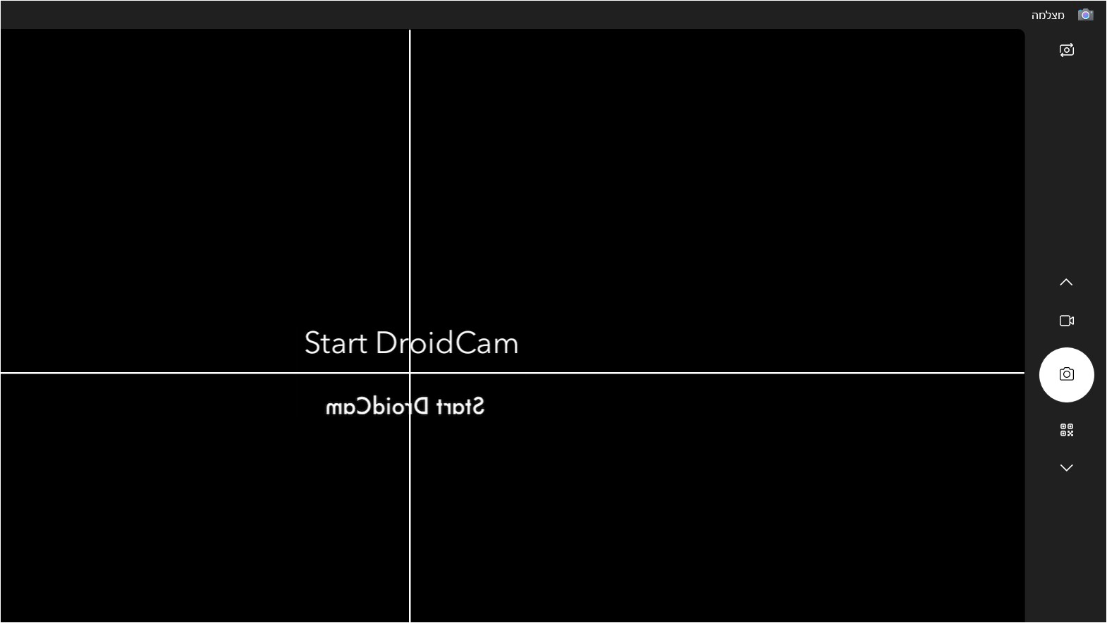

            @מחובר כתב בבקשת מידע | חיבור אנדרואיד למחשב בתור מצלמה ומיקרופון:
            האפליקצייה פתוחה?
              האפליקצייה פתוחה?
              מחובר

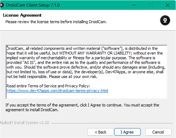

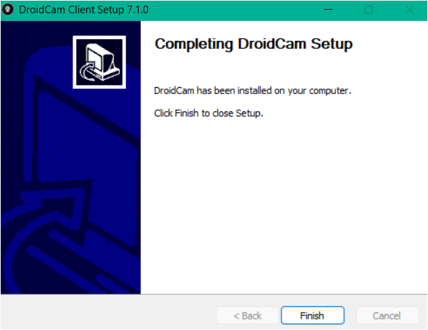

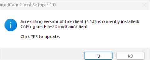

              @מיגו-להוציא כשאני מנסה לפתוח - צילום מסך 2025-10-15 150318.png ואז זהצילום מסך 2025-10-15 150340.png ואז זהצילום מסך 2025-10-15 150430.png וכשאני לוחץ פיניש זה נסגר, וגם אם אני לא לוחץ וזה נשאר, עדיין זה לא עובד.
              וכל פעם כשאני פותח את האפליקציה הוא מבקש את זה
                  המתעניין1
                  אתה לא פותח את התוכנה אלא שוב את הקובץ התקנה והוא שואל עם לעדכן את התוכנה
                  זה המיקום של התוכנה
                  "C:\Program Files\DroidCam\Client\bin\64bit\droidcam.exe"
