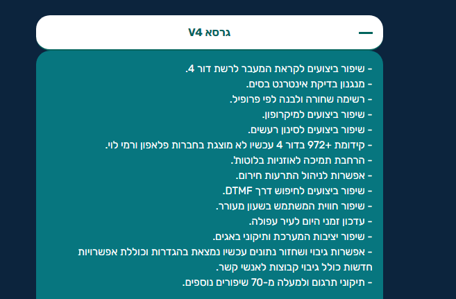

          @שלמה-מרלר מה חדש בעדכון גירסה?
          zalmensmokZ ezerphoneE 2 תגובות תגובה אחרונה
          • לשכת הרבל לשכת הרב
            zalmensmokZ מנותק
            zalmensmokZ מנותק
            zalmensmok
            כתב נערך לאחרונה על ידי zalmensmok
            @לשכת-הרב שחזור וגיבוי של הגדרות, פתקים ואני לא זוכר מה עוד.
            רשימה לבנה ושחורה לפי פרופיל.
            כנראה יש עוד דברים, אבל זה הדברים היחידים שעניינו אותי.

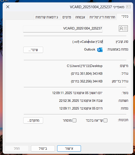

                    @ייייי לדעתי זה בעיה ביבוא של הקובץ ולא ביצוא
                    כי הקובץ עצמו של היצוא לגיבוי שעשיתי שוקל בערך 350KB
                    ובהשוואה לקבצי גיבוי אנשי קשר ישנים שלי - בחישוב שעשיתי הוא צריך להכיל בערך 1100 אנשי קשר-בדיוק המספר שהיה אמור להיות
                    אלא שביבוא הוא יוצר רק בערך 600 עד אמצע האות ע
                    השאלה היא האם יש דרך להוציא את המידע מהקובץ
                    • בנימין מחשביםב מנותק
                      בנימין מחשבים
                      והוא לא באמת נפתח בOutlook
                      אם מישהו יודע להסביר לי איך להפוך אותו לטקסט-אודה מאוד!!

                          @zalmensmok תודה!
                          בפועל, מהרגע שהבנתי שהבאג הוא ביבוא ולא ביצוא,
                          וכל מה שאני צריך לעשות זה להפוך את זה לTXT
                          זה באמת כבר לא מסובך
                          GPT כתב לי את הסקריפט הזה-
                          95192486-d3b8-41dd-b503-9116e94ef4e0-decode_vcf.py
                          וזה בתכלס עשה את העבודה.
                          לתשומת לב- אם משתמשים בסקריפט צריך כמובן לשנות את הנתיבים

                                @לשכת-הרב כתב בבאג | בעייה בגיבוי אנשי קשר ב- 5X5:
