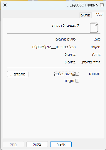

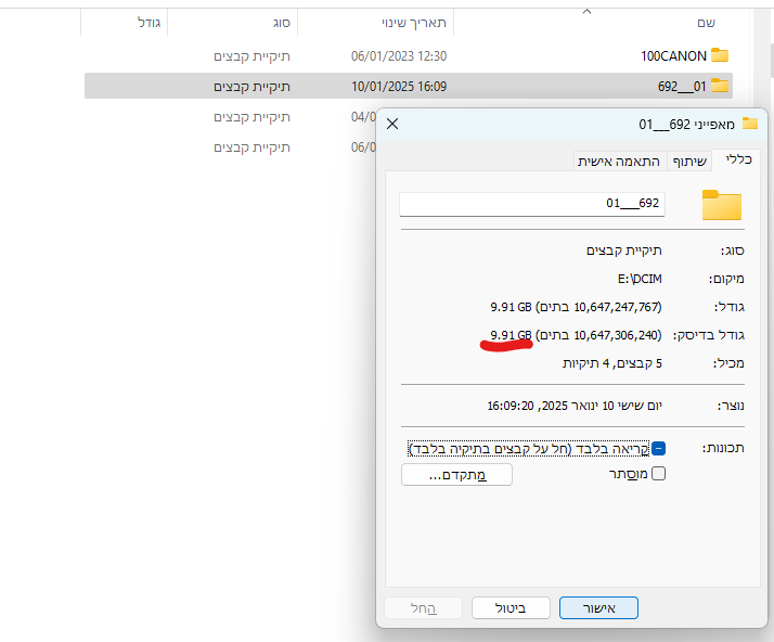

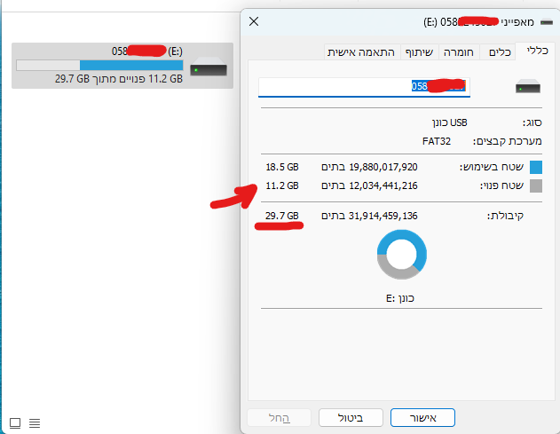

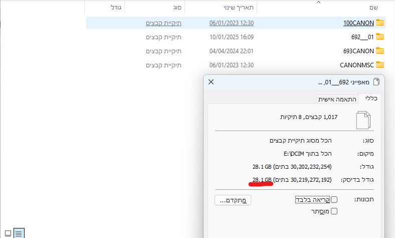

    היה לי בתיקייה בכרטיס SD של המצלמה (קנון) - כמה קבצים בסיומת מוזרה, מחקתי אותם, ומה שקרה לאחר מכן היה ממש מוזר: הקבצים האלו לא נמחקו, אבל כל התמונות שהיו באותה התיקייה - נמחקו. הקבצים האלו שוקלים כעת 0 בייט.
    אבל כשאני בודק את משקל התיקייה כולה מופיע שהיא שוקלת ככמעט 10 ג'יגה.
    אבל בבדיקה של מאפייני הקטיס - לא מופיע אותם 10 ג'יגה. - כלומר, אם באמת תיקייה זו הייתה שוקלת 10 ג'יגה הכרטיס היה אמור להיות מלא כמעט לחלוטין - מה שלא מופיע כך במחשב, מה זה אמור להיות, והאם יש דרך לשחזר את התמונות?
    (הם לא כאלו חשובות בשבילך לשלם ע"ז כסף).
    תודה רבה ותזכו למצוות - מצורף תמונות.

      @יאיר-דניאל
      ראשית כל, זה לא ווירוס, אבל אלו קבצים משובשים
      (למיטב ידיעתי, הדרך היחידה למחוק אותם היא לפרמט את הכרטיס)
      מה שיכול לעזור לך, זה לפתוח את הכרטיס עם תוכנת השחזור R-Studio, ששם מוצגים הקבצים המוסתרים.
      אני מניח שגם Everything יכולה להציג אותם, לא ניסיתי.
      בהצלחה.

        @יאיר-דניאל
        בנוסף לדברי @מיגו-להוציא
        מובן מהשאלה שהבעיה זה במחשב ולא במצלמה (ששם לא ידוע מה קורה)
        • האם זה עדיין על הכרטיס או שהעתקת/העברת למחשב
        • אם זה עדיין על הכרטיס האם ניסית להחזיר למצלמה לצלם ואז לבדוק שוב במחשב
        • האם ניסית לחבר את המצלמה ישר למחשב ואז לבדוק

          @יאיר-דניאל
          לא הבנתי כ"כ את הסיפור, מה הגודל של הכרטיס, כמה הוא הכיל קודם, וכמה עכשיו?
          תנסה להציג קבצים מוסתרים/מערכת.
          בכ"א אפשר לשחזר, מתכנת חובב עושה את זה בשליטה מרחוק בתשלום נמוך.
          עריכה: אני רואה שאתה לא רוצה לשלם בכלל. אפשר לנסות לבד העניין שצריך לדעת איך לעשות את זה בצורה יעילה אולי אהיה זמין לעזות אם תצטרך

            @דאבל כתב בבקשת מידע | בעיה בתיקיית תמונות בכרטיס מלצמה:
            בכ"א אפשר לשחזר, מתכנת חובב עושה את זה בשליטה מרחוק.
            לדעתי הקבצים לא "נמחקו", הם פשוט הוסתרו.
            והתוכנת שחזור רק יודעת לגשת לתיקייה הזו בצורה נכונה, זה לא שחזור "מלא".

              @מיגו-להוציא לא מדוייק, הרישום שלהם השתבש. (ככה זה נראה, לא הבנתי בדיוק את הסיפור...)

                @975 כתב בבקשת מידע | בעיה בתיקיית תמונות בכרטיס מלצמה:
                זה עדיין על הכרטיס
                האמת, לא ניסיתי
                לא, אבדוק.
                תודה.

                  @יאיר-דניאל
                  לא כל כך הבנתי את הסיפור
                  אבל על פניו הייתי ממליץ לך, לא להעתיק דברים נוספים על הכרטיס, ולא לצלם עליו, ולא לעשות בו שינוי ...
                  מה שקרה במבט ראשון הקבצים השתבשו לקבציי CHK , ואח"כ בנוסף מחקת אותם אתה תצטרך לשחזר עם R-Studio
                  ואח"כ לתקן את הקבצים עם תוכנה ייעודית chk-back.zip
                  בהצלחה

                      @ייייי כתב בבקשת מידע | בעיה בתיקיית תמונות בכרטיס מלצמה:
                      בהצלחה
                      איך הבנת ככה?
                      אם כן למה זה מראה את תיקיית DCIM בגודל גדול?
