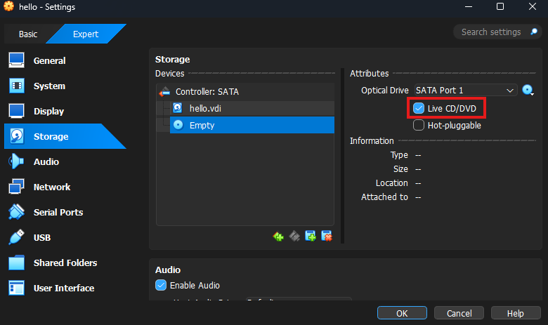

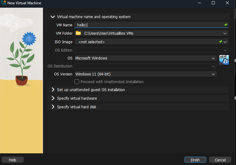

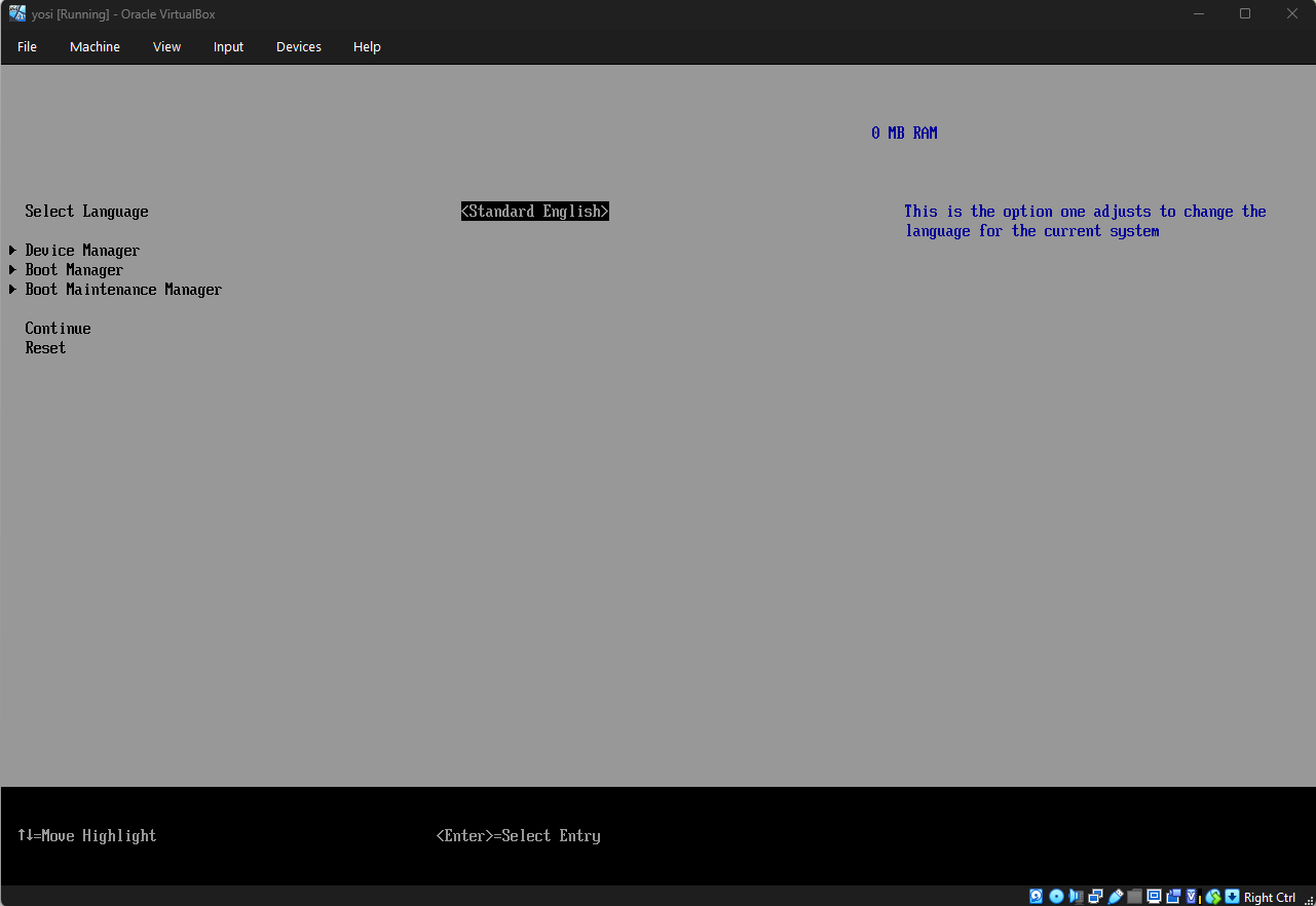

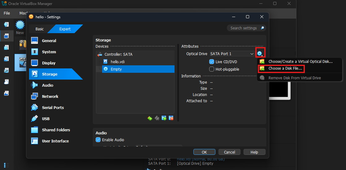

    @יוסי-חדד לא יודע מה עשית, אבל כתוב שיש לך 0 ראם.
    המלצה שלי תמחק את המכונה הקיימת ותיצור מכונה מחדש,
    אל תשנה בה שום הגדרות חוץ מהשם, וקובץ iso. (כמו בתמונות)
    תגיד אם זה עדיין לא עובד לך.

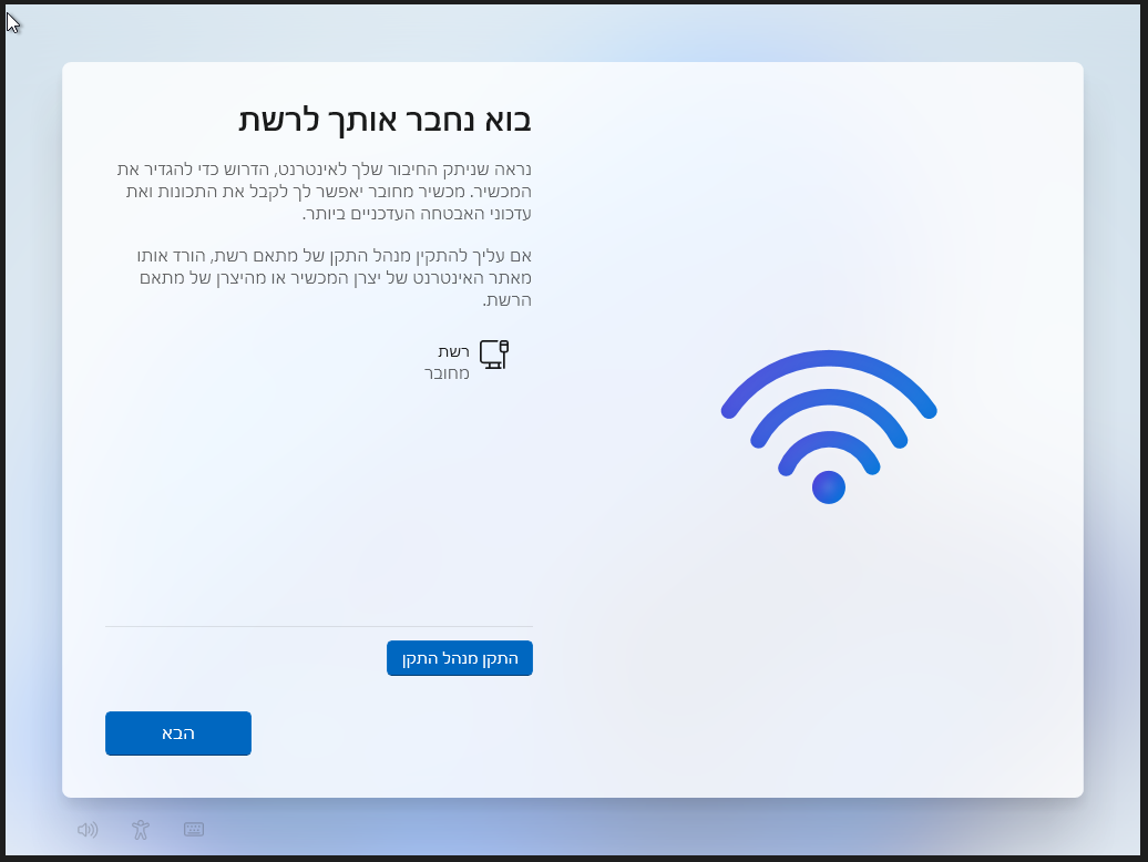

              יוסי חדד
              איך מחברים לרשת????
              יש לי מתאם שיקלוט את הוויפי של הבית אבל גם הוא לא נקלט במווינדוס של המחשב הוירטואלי...

                בנימין מחשביםב מנותק
                בנימין מחשבים
                @יוסי-חדד כתב בבקשה | קובץ ISO של ווינדוס 11:
                איך מחברים לרשת????
                עזוב, פשוט תלחץ שיפט+F10 (אולי בשילוב Fn)
                תיפתח שורת הפקודה, ותקליד
                oobe\bypassnro
                ואנטר
                תופיע לך האפשרות של 'אין לי אינטרנט'
                  יוסי חדד
                  @בנימין-מחשבים כתב בבקשה | קובץ ISO של ווינדוס 11:
                  oobe\bypassnro
                  תודה!!!
                  הצלחתי
