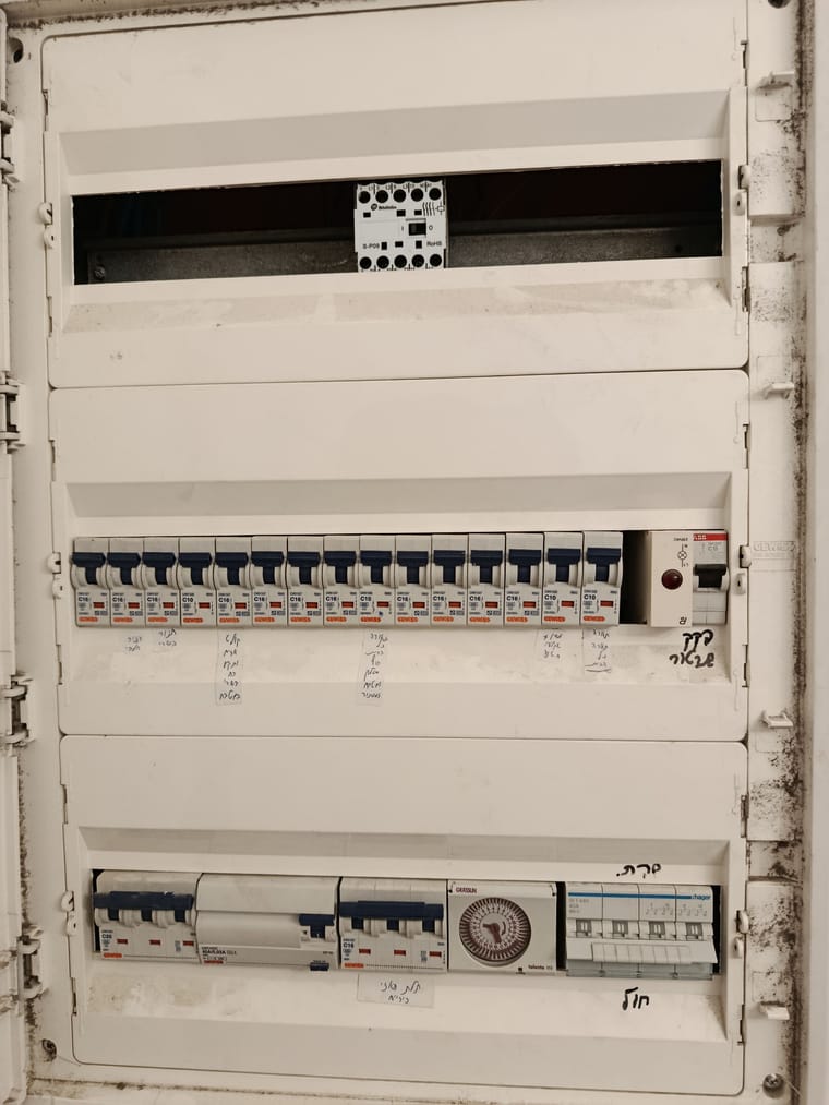

    יש לי בבית חיבור לגנרטור שכונתי ב''ה(13 אמפר על פאזה אחת,
    כמובן שהחשמל של חברת חשמל הוא תלת פאזי)
    לאור כמה נפילות גנרטור ולחץ בבית... חשקה נפשי במחליף אוטומטי שיעביר אותי אוטומטי חזרה לחשמל במקרה של נפילת הגנרטור השכונתי.
    חשמלאי רוצה על זה כנראה באיזור 1500₪ או משהו כזה.
    הבנתי שאפשר לבנות את המחליף הזה לבד בעזרת 2 קונטקטורים ורכיב השהיה (או שאולי אפשר לוותר על רכיב ההשהיה)
    משהו יכול לומר לי אם אני צודק שככה בונים את זה, ואם כן איך מחווטים את זה.
    (שאלתי כבר את gpt טענה תשובה לא ברורה... בכל אופן לא שאני הבנתי...)
    אציין שרמת הידע שלי החשמל היא בינונית פלוס להערכתי. וקצת הרצון ללמוד היא גבוהה מאד... כמובן במידה וזה משהו שאפשר לעשות לבד ברמת הידע שלי בלי להפוך לגוש פחם...)

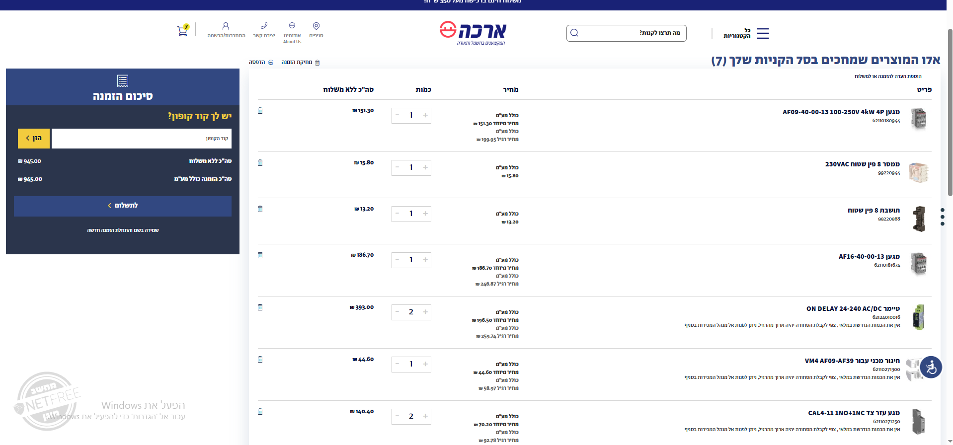

                    זה החלקים הנדרשים בהתחשב בכמות העבודה 1500 זה מחיר מצוין
                    כשתקנה את החלקים לבד ברמת איכות סטנדרטית יצא לך בסביבות ה- 800-1000 ש"ח
                    לא הגיוני לקחת 1500 ש"ח כולל כל העבודה,
                    זה אומר לכאורה שהוא משתמש בחלקים ברמת איכות ירודה.

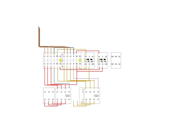

                    הכנתי פעם למישהו שרטוט
                    לא זוכר מדוייק מה היה שם, ואין לי זמן לעבור עליו
                    אני מביא אותו כאן כמות שהוא
                    הכנתי לך שרטוט ללא רילאי [פיקוד] (השרטוט הוא לתלת פאזי אבל זה לא ממש שונה מחד פאזי)
                    זה מה שרצית?
                    החלקים הם:
                    בשורה למטה: ראשי ופחת לח"ח, ראשי ופחת למצברים
                    בשורה העליונה משמאל לימין:
                    קונטקטורים עם חיגור מכני 4P + חיווט (A1 A2) לך מספיק 3P + חיווט של 40A (אחד של 25A)
                    טיימרים on delay [השהייה בהפעלה]
                    (קונטקטור NO NC - זה אתה לא רוצה? לא חיברתי!)
                    לפי השרטוט הזה בערב שבת אתה מוריד את הראשי ח"ח ואז הטיימר של המצברים (הימני) מתחיל לספור לאחור בסיום הזמן הקצוב הבית יעבור למצברים, ואתה מחזיר את הח"ח
                    אם נופל המצברים הטיימר של ח,ח (השמאלי) יתחיל לספור לאחור ובסיום הזמן הקצוב החשמל יחזור לח"ח
                    [בצורה זו גם עם המצברים יחזרו לפעול- הבית לא יעבור חזרה אוטומט למצברים
                    במוצ"ש אתה מוריד את הראשי של המצברים ולאחר הזמן הקצוב הבית יחזור לח"ח ואז אתה יכול להרים חזרה את הראשי מצברים
