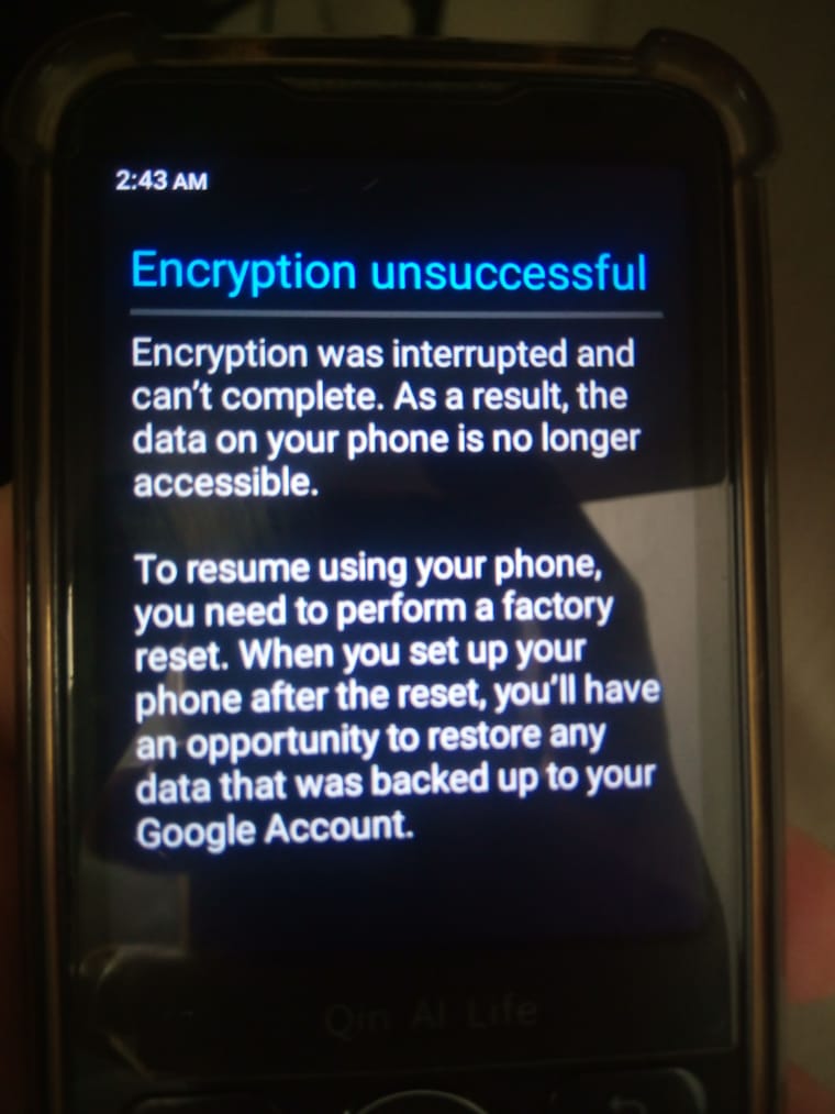

    צרבתי סופר לפלאפון והוא לא עלה (נתקע על הלוגו ונתקע )
    אז צרבתי חזרה את המקורי שגיביתי ועדיין הוא לא עולה אז צרבתי את הסופר מהגירסה 2. QIN f21 PRO gapps super
    ואז הוא עלה וכתב ככה
    אבל לא הייתה שום אופציה לריסט (אולי הכוונה לרקוברי)
    מה אפשר לעשות ?
    יש לי גיבוי לכל הגרסה שלי חוץ מלuser data שהוא היה גדול מידי ולא הצלחתי לגבות אותו (גיביתי שכהוא משומש)
    יעזור לצרוב הכל בלי הuser data ?

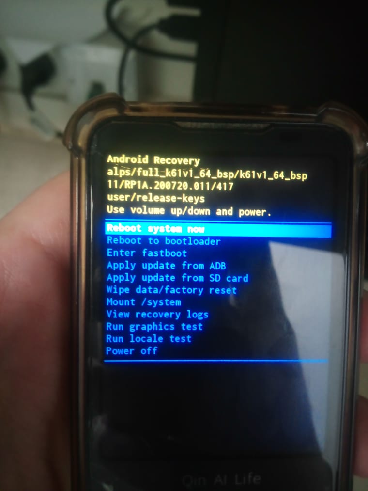

                    @מישהו12 אתה מדבר על לעשות ריסט דרך הריקברי
                    הוא כותב שיהיה אופציה לשחזר... (בתמונה בפוסט הראשון)
                    הפעלת שלוחות בVoLTE
                    מישהו12מ תגובה 1 תגובה אחרונה
                    • נוחעם FMנ נוחעם FM
                      מישהו12מ מחובר
                      מישהו12מ מחובר
                      מישהו12
                      @נוחעם-FM תקרא מה שכתוב שם עד הסוף.
                      את מה שמגובה לחשבון הגוגל שלך.

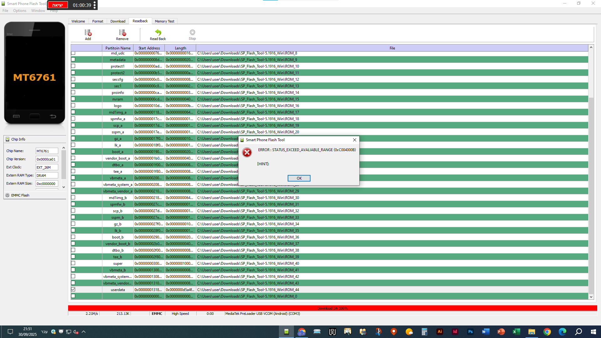

                              @מישהו12
                              SP לא מצליח לשאוב את הuser data בגלל הגודל שלו
                              יש תוכנות אחרות שיכולות להצליח ?

                                @מישהו12
                                מישהו12מ מחובר
                                מישהו12מ מחובר
                                מישהו12
                                @נוחעם-FM גם אם תצליח לא יעזור לך
                                הוא מוצפן
                                בעצם השגיאה הראשונה נראה לי אומרת שהוא לא מוצפן.
                                תנסה MTKCLIENT, יקח הרבה שעות

                                  @מישהו12 כתב בבעיה | הפלאפון לא עולה אחרי צריבת סופר:
                                  הוא מוצפן
                                  זה השגיאה (היא גם הייתה כשגיביתי את הכל)
                                  וגם דורש פייתון שאין לי
                                  למה בעצם צריבה של כל הגרסה שלי לא תעזור ?
                                  אם יש לך כח להסביר כמובן
