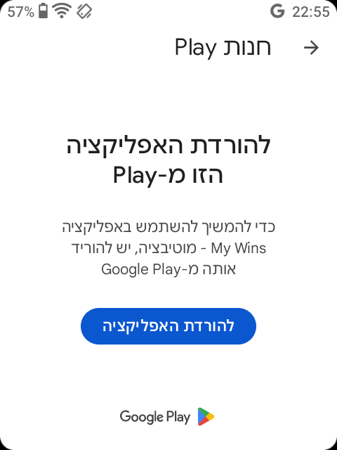

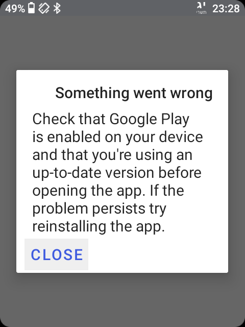

    אבל @זונדל האפליקציה לא עובדת בלי גוגל פליי !!!
    מחובר
    @נוחעם-FM לא מותקן.
    יכול להיות ששינת משהו בחתימה?
    • נוחעם FMנ נוחעם FM
      כל מי שביקש...
      הנצחונות שלי .ap
      להוסיף k

          @מחובר
          כן כשהמרתי מapk+ הייתי צריך לחתום מחדש
          אבל לי כשאני משבית את גוגל פליי זה מתקין
          תנסה את זה הנצחונות שלי 1.0.apk+

                    #33
                    @מים-אחרונים הנצחונות שלי 1.0.ap להוסיף ks או (k+)
                    אבל גם היא קורסת בלי גוגל פליי

                      #34
                      @נוחעם-FM נראה שהמפתח רצה לשלב אפשרויות תשלום שונות דרך גוגל פלי.
                      לכן האפליקציה לא תעבוד ללא גוגל פלי מותקן.
                      ניתן לסדר את זה, אבל אני לא יעשה את זה בלי אישור.
                      קיים בקבצי האפליקציה שימוש בcom.google.android.billingclient ועוד.
