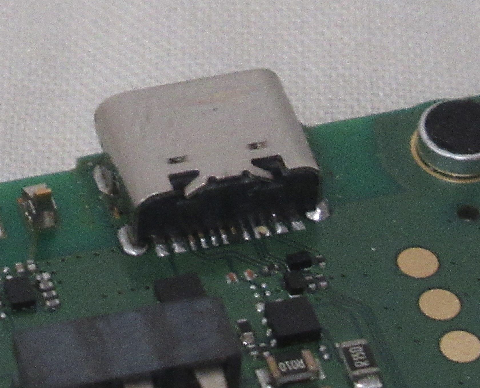

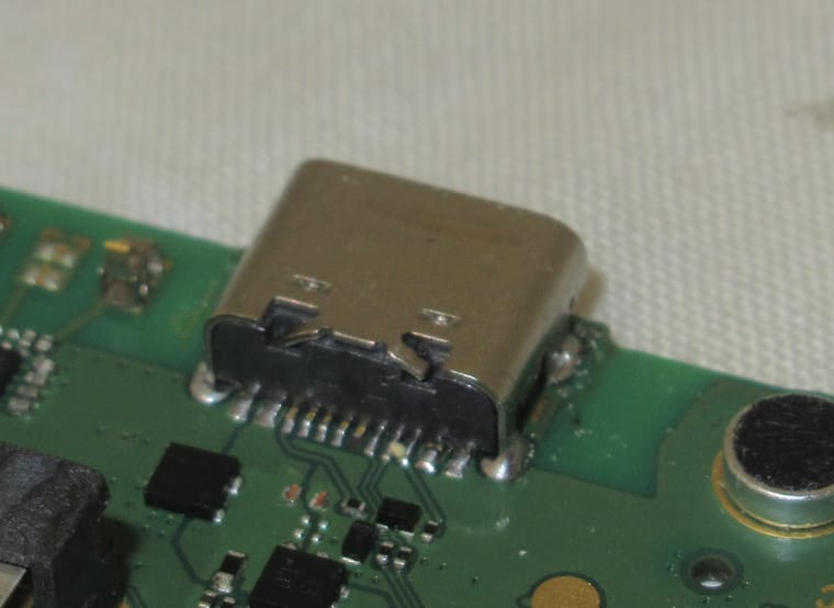

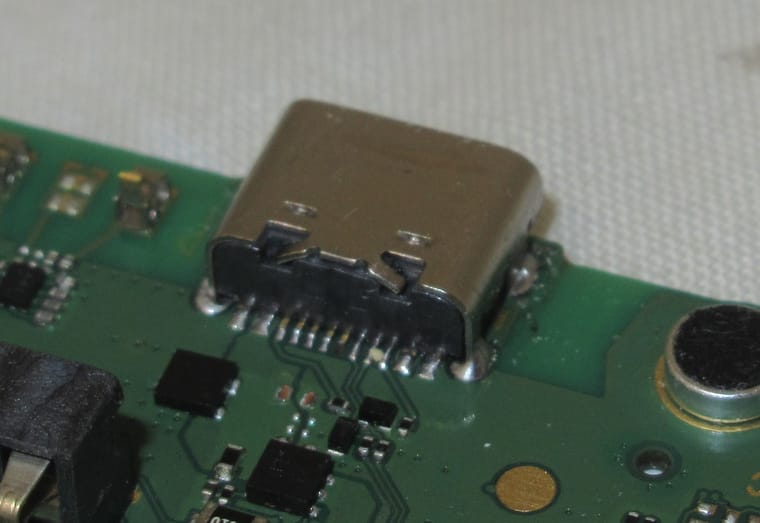

הנה צילומים, בתקוה שזה יעזור, לא יודע אם אפשר לראות שם משהו
תייגתי אותך בגלל זה, הבנתי שאתה מכיר היטב את העניין, ומסתמא תוכל לעזור לי...
זה ניראה שיש לך שם פין אחד לא מולחם ושתי פינים מחוברים יחד שזה אולי מקצר
אני הייתי מתחיל בלנסות להוריד את החיבור של שתי הפינים את מה שלא מולחם לא בטוח שאפשר להלחים כי זה ניראה (רק ניראה אני לא יכול לחתום על זה) שהפד קרוע
