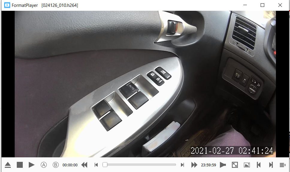

                    מוישיי 24
                    כתב ב נערך לאחרונה על ידי מוישיי 24
                    בלי המרה בלי כלום FormatPlayer

                      @מוישיי-24 כתב בבעיה | קובץ וידיאו שנשמר כקובץ H264 (אני לא מצליח לפתוח):
                      לא הבנתי מה אתה רוצה לומר בזה, רואים שם רק 2 רגעים בודדים מההסרטה ולא את כולה וכן אין שמע וכו', וכבר בפוסט הראשון הבאתי את MEDIA PLAYER CLASSIC HO שעובד כבר יותר טוב ממה שאתה הבאת.
