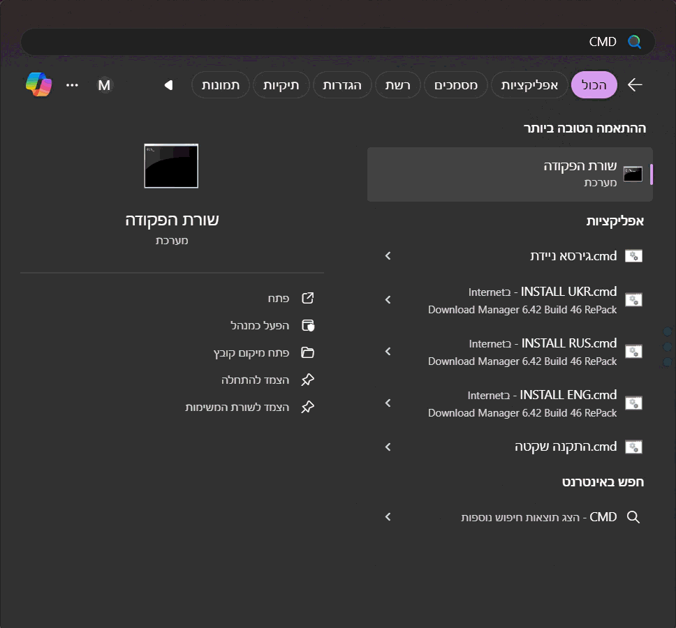

    שלום וברכה,
    שאלה של חוסר ידע במחשבים.
    אני צריכה להדביק פקודה "בשורת הפקודה (CMD) במצב מנהל:"
    אך עושים את זה?
    זה די דחוף לי,
    תודה רבה!

      @תהילה2 לחפש את CMD בחיפוש המחשב וללחוץ הפעל כמנהל מערכת, כך:

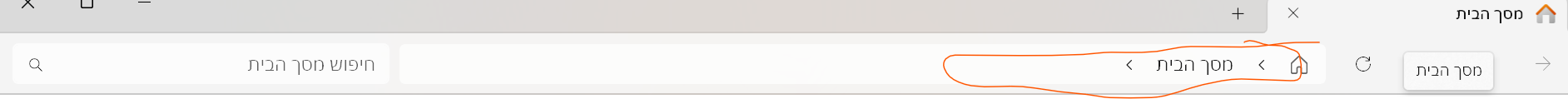

                                לא חיפוש בסייר קבצים, אלא להדביק את כל הכתובת הזו
                                C:\ProgramData\NetFree\CA
                                איפה שכתוב הכתובת הנוכחית של הסייר, למשל הורדות.
                                כאן:
                                ת תגובה 1 תגובה אחרונה

                                  תהילה2
                                  @ע-ה-דכו-ע
                                  נט פרי חסמו לי את התמונה השנייה.
                                  איפה אני מוצאת את הכתובת הנוכחית של הסייר?
                                  תודה על הניסיון לעזור!
                                  • ת תהילה2
                                    @ע-ה-דכו-ע
                                    @תהילה2 עוד מעט זה ייפתח, לא יודע להסביר יותר מדי, זה כתוב בחלק העליון, ליד התיבת חיפוש.
