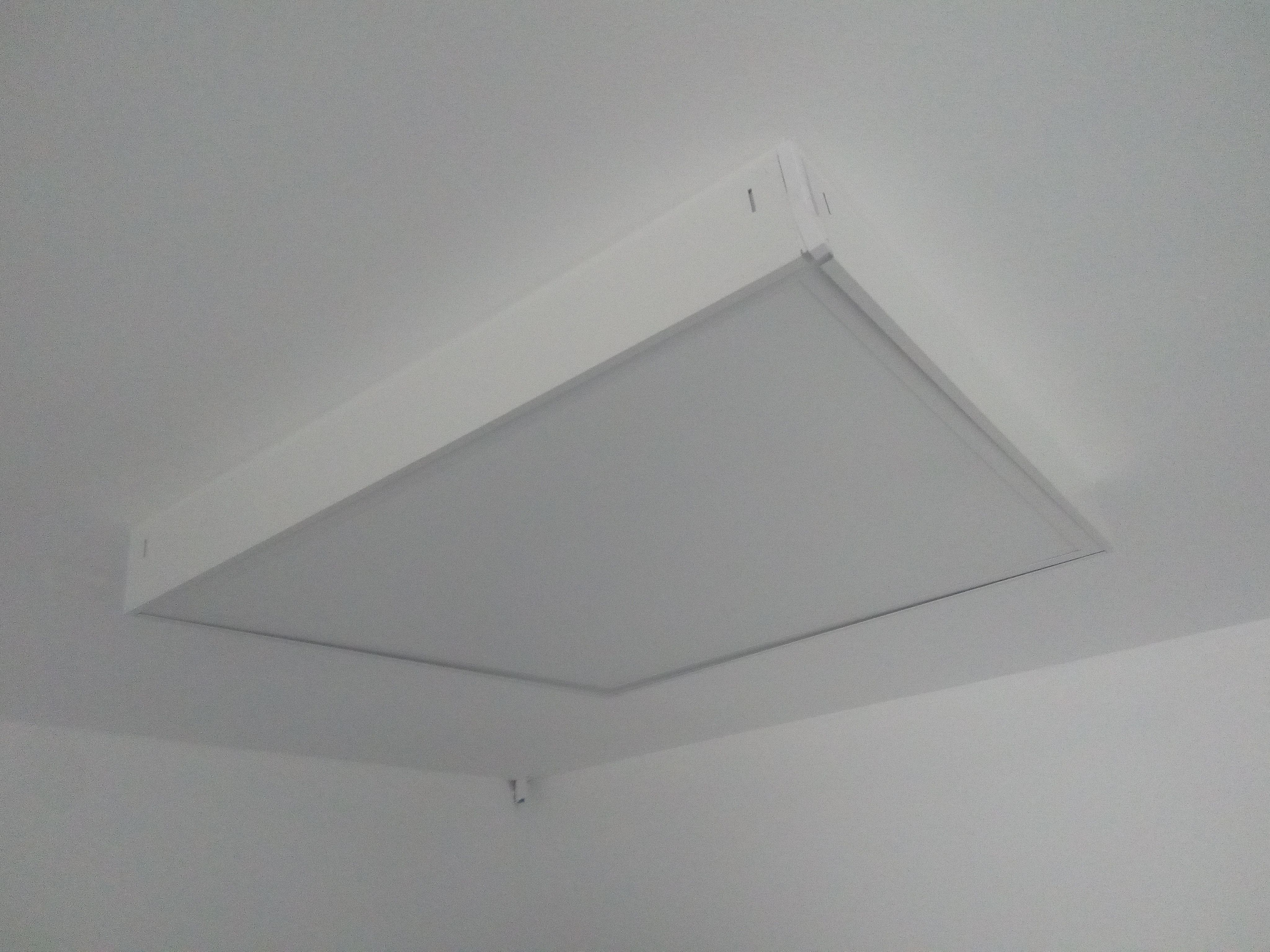

    אני צריך להחליף את הנורה הזו או לכל הפחות לנתק אותה (בשלב ראשון)
    ניסיתי להרים אותה בתוך הפאנל ולא הצלחתי

      אמור להיות ברגים בצד שאותם צריך לפתוח

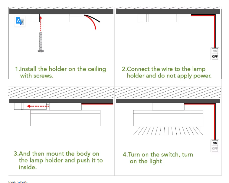

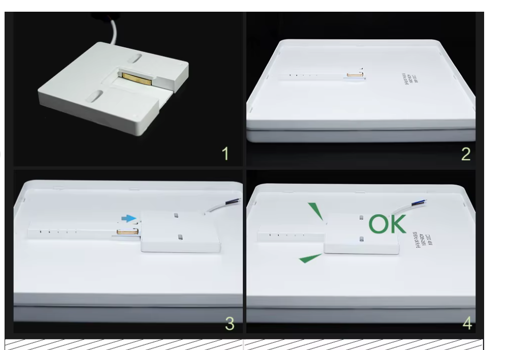

              תזמין כזה
              תפתור את כל הבעיות האלו.
              מתחבר ונשלף בקליק

                זה מנורה במשרד
                שמהבהבת ומטרילה את כולם
                חשבתי שמדובר במנורה כמו המוכרות שיושבות על הרשתות...
                הענין פחות למה להחליף ראשית כל שאצליח להוריד את הנוכחית

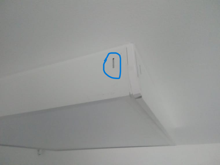

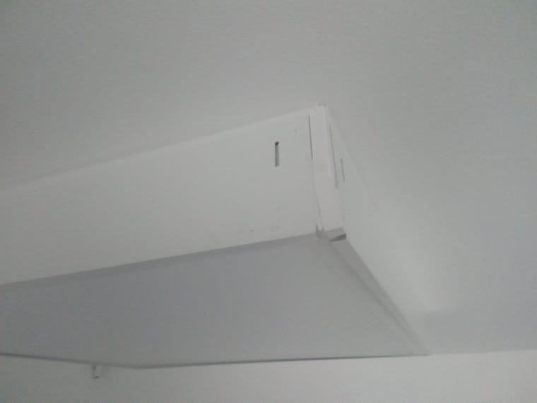

                  @דוד-משה-1 כתב בבקשת מידע | החלפת נורת לד:
                  אתה חושב שהחורים האלו שרואים בתמונות זה הענין?

                    @כהן-צדק כתב בבקשת מידע | החלפת נורת לד:
                    זה הענין?
                    יכול להיות שצריך ללחוץ שם אם טסטר אני לא מכיר אותה
                      כן, מנסיון
