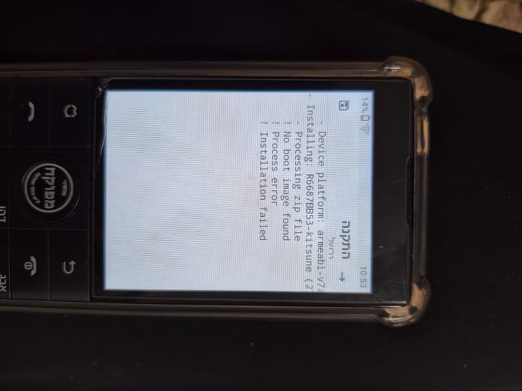

                  הרב של השכונה
                  @פיני10 זה לא מודל הורדתי זיפ ענק שכולל שרותי גוגל מ א' עד ת' ואין לי איך להתקין אותו ממש למערכת ניסיתי בחירת קובץ במגיסק, נכשל
                  ניסיתי מודל במגיסק, נכשל

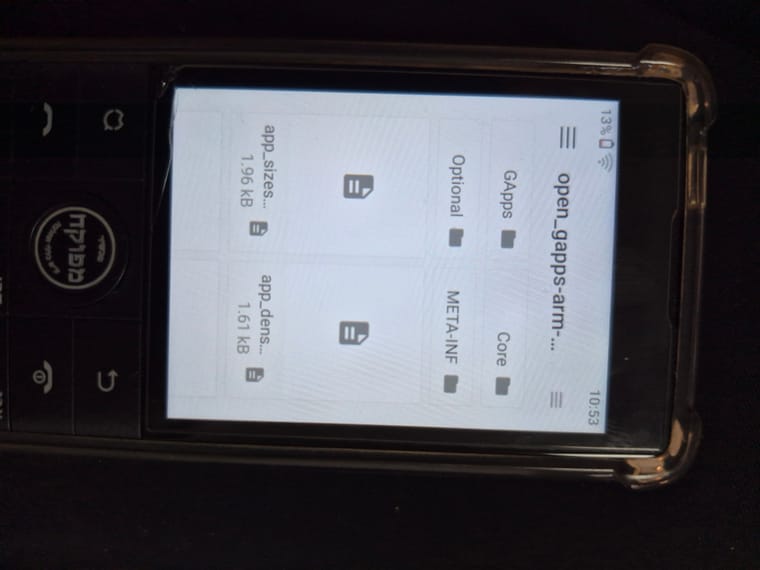

                    פיני10
                    @הרב-של-השכונה תעלה צילו"מ מהזיפ. (שאני יראה מה הוא מכיל)

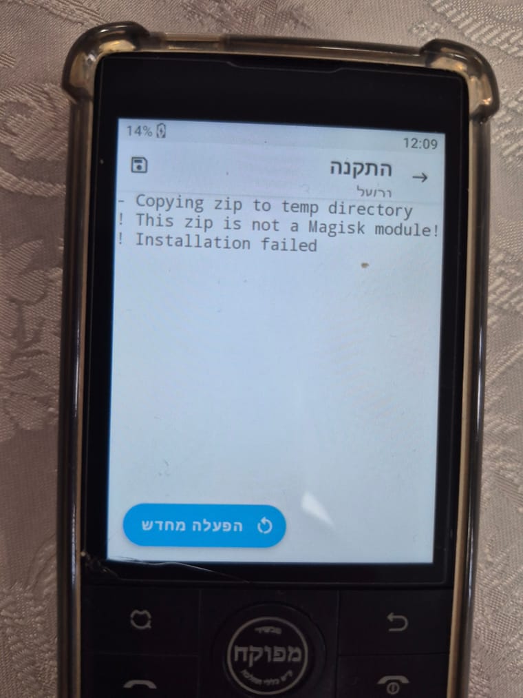

                        הרב של השכונה

                          הרב של השכונה
                          @פיני10 ויש עוד הרבה קבצים שאין לי מושג מה הם כנראה דברים קטנים להשלמת השירותים..

                            מישהו12
                            @הרב-של-השכונה אתה לא מתקין נכון.
                            תעשה בבקשה הסרטת מסך מהרגע שאתה נכנס למג'יסק עד שאתה מגיע לשלב של הכישלון

                              הרב של השכונה
                              @מישהו12 מה קשה?
                              נכנס למגיסק על המסך הראשון לוחץ התקנה, בחירת קובץ אני בוחר מההורדות צורב...נכשל

                                מישהו12
                                @הרב-של-השכונה כתב בעזרה | עזרה בהתקנת שרותי גוגל:
                                @מישהו12 מה קשה?
                                שום דבר, חוץ מזה שלא ככה מתקינים מודלים.
                                ככה מתקינים מגיסק, כלומר צריך לבחור קובץ boot.img ומשריש.
                                אז ברור שהוא נשכל, כי הקובץ שבחרת הוא לא boot.img אלא זיפ של מודול.

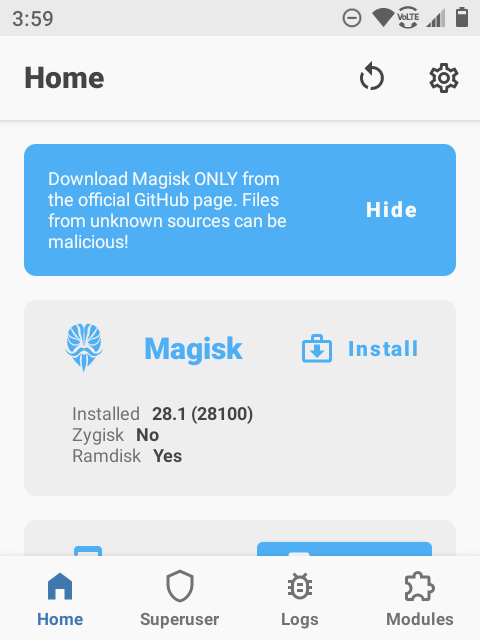

                                  מישהו12
                                  להתקנת מודולים תלחץ על הסמל של הפאזל
                                  בתמונה הזו בצד ימין למטה.
                                  ואז שם יהיה לך לחצן התקנה, ואז תבחר את המודול.

                                    הרב של השכונה
                                    @מישהו12 למה זה אמור להיות בתור מודל? זה חבילת שרותי גוגל שאני רוצה להכניס למערכת

                                      מישהו12
                                      @הרב-של-השכונה קוראים לזה מודול.

                                        הרב של השכונה
                                        @מישהו12 נכשל..

                                          מישהו12
                                          @הרב-של-השכונה כתוב שהזיפ הזה הוא לא מודול מגיסק. אין לי מושג איזה זיפ הורדת ומאיפה.
