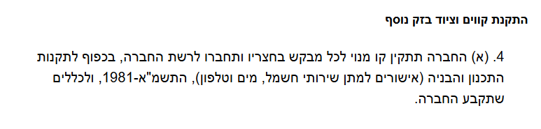

                aiib
                כתב נערך לאחרונה על ידי aiib
                @מתחזק כתב בבירור | חיבור אינטרנט קווי - ביחידת דיור שאין תשתית בזק:
                הגיע טכנאי להתקין את האינטרנט,
                אבל הוא אומר שאינו יכול להתקין כיון שאין ביחידה "קופסת תקשורת",
                אלא רק חיבורים של חשמל ולא של תקשורת.
                יש למישהו רעיון מה אפשר לעשות?
                תודה מראש
                שיתקין קופסת תקשורת! כמו כל דירה שאין בה תשתית, הם צריכים להתקין תשתית. יכול להיות שהוא יכול להחליט להתקין את זה צמוד לדלת אבל העיקר שיתקין...
                זה נוסח החוק, לדעתי זה מחייב את בזק להתקין תשתית מינימלית:
                עריכה: מצד שני ראיתי כאן:
                https://moti4you.co.il/התקנת-נקודת-טלפון/
                שאין חובה כזו
