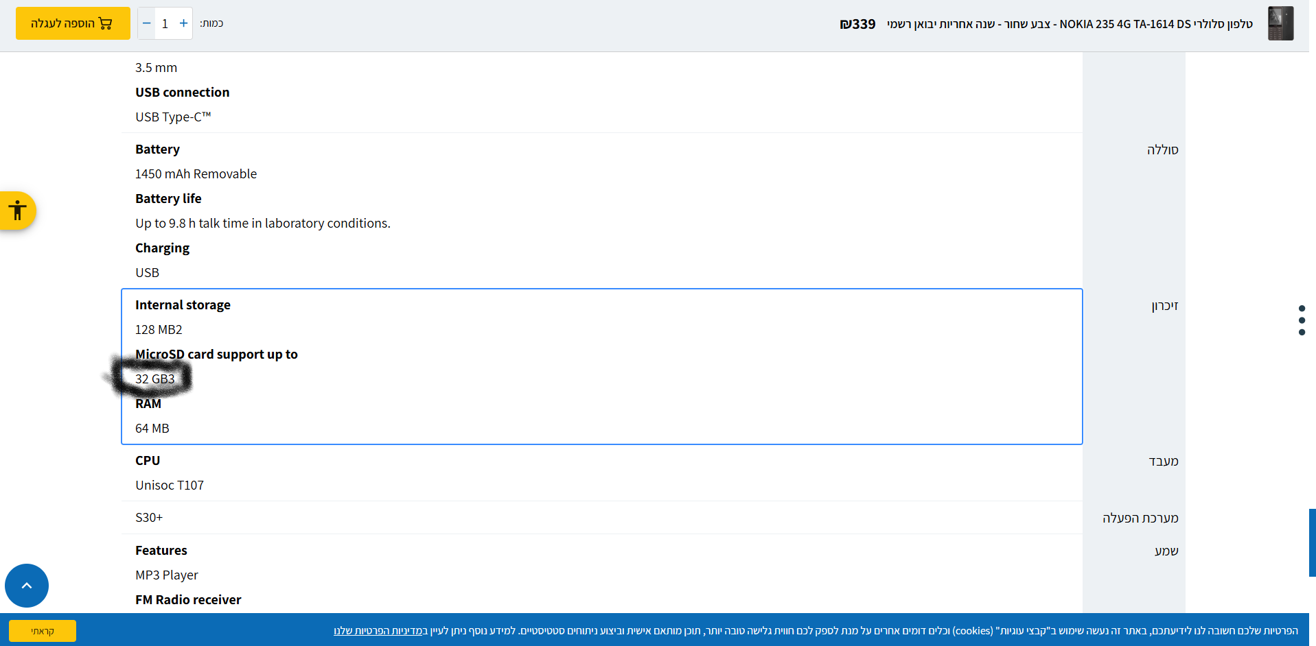

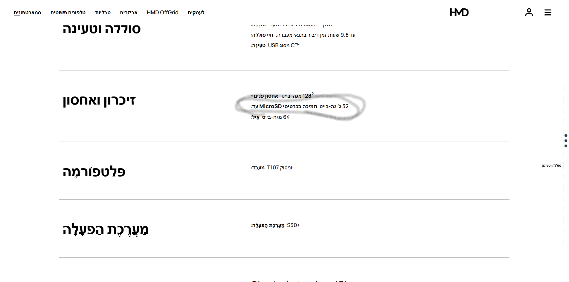

    @מגנוס-קרלסן אני אומר לך עובדה אני גם חשבתי אבל גם בנוקיה וגם על האריזה כתוב 128GB
    אז הנה עובדה יותר חזקה
    ר מנותק
    ר מנותק
    רואה ואינו נראה
    @מגנוס-קרלסן זה יפה התמונות אבל בפועל (כנראה עדיין בודק יותר לעומק) יש להם מעל 32GB
    • ר רואה ואינו נראה
      מגנוס קרלסןמ מנותק
      מגנוס קרלסןמ מנותק
      מגנוס קרלסן
      @רואה-ואינו-נראה כתב בבעיה | פירמוט כרטיס זיכרון:
      נראה לי שכדאי שפשוט תצלם לי את הקופסה - איפה שכתוב 128GB
      ואז תמשיך להציג עובדות

              • מגנוס קרלסןמ מגנוס קרלסן
                @מגנוס-קרלסן את זה אני גם יודע שאלתי לאיזה מערכת קבצים (לא יודע איך קוראים לזה) לפרמט כדי שיפתח בנוקיה
                אוישששש!!
                איך שכחתי
                בנוקיה המקסימום זה 32GB

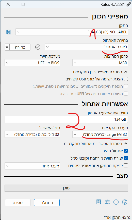

                @מגנוס-קרלסן כתב בבעיה | פירמוט כרטיס זיכרון:
                אוישששש!!
                איך שכחתי
                לא נכון.
                בנוקיה אפשר להכניס רק כרטיס במערכת הקבצים FAT32
                אפשר לפרמט למערכת קבצים הזאת ע"י רופוס
                ר תגובה 1 תגובה אחרונה

                  @לעכשיו או ידעתי סוף סוף מישהו שמביןאותי אתה יכול להגיד לי איך מפרמטים?
                  לעכשיול תגובה 1 תגובה אחרונה
                  • ר רואה ואינו נראה
                    לעכשיול מנותק
                    לעכשיול מנותק
                    לעכשיו
                    בתוכנה רופוס
                    צריך להגדיר ככה:
                    • לעכשיול לעכשיו
                      בתוכנה רופוס
                      צריך להגדיר ככה:
                      ר מנותק
                      ר מנותק
                      רואה ואינו נראה
                      @לעכשיו יאווו איזה מלך אתה לא יודע כמה זמן חיפשתי את זה
