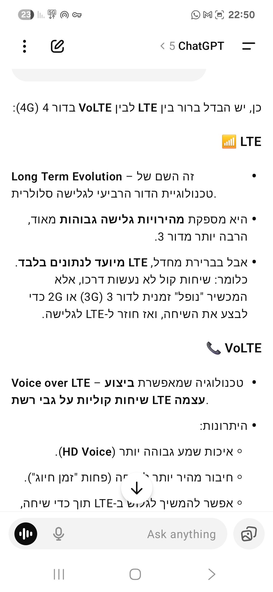

                                          הרב של השכונה
                                          @נוחעם-FM אז יש הבדל וכדאי שתדע אותו
