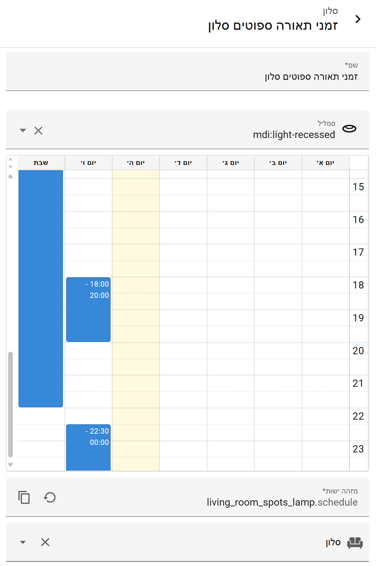

    לוח זמנים (שעון שבת):
    כדי לשלוט בזמני הפעלה של תאורה / מזגנים בבית לפי לוח זמנים מוגדר מראש (כמו בשעון שבת) יש לגשת ל-הגדרות > התקנים ושירותים > מסייעים > יצירת מסייע > לוח זמנים.
    ניתן להגדיר את הזמנים על ידי לחיצה וגרירה עם העכבר, או באמצעות לחיצה והזנת ערכים ידנית.
    לאחר מכן יש לגשת ל-הגדרות > אוטומציות > יצירת אוטומציה > יצירת אוטומציה חדשה, יש ללחוץ על השלוש נקודות בצד שמאל למעלה ולבחור ב-"עריכה ב-YAML" ולהדביק את הקוד הבא (יש להחליף את my_schedule במזהה הישות של לוח הזמנים שיצרתם ואת my_device במזהה הישות של ההתקן):
