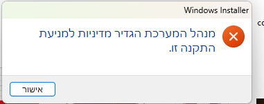

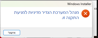

            @הרב-של-השכונה @יוסי-מחשבים
            אני בבית השבתתי אנטי וירוס ואין לי שום הגבלות ממקון העבודה ועדין מופיע לי ההודעה "מנהל המערכת הגדיר מדיניות למניעת התקנה זו", מה יכול להיות?
            אני מחפש אפשרות של להריץ כמנהל ולא מוצא, וכבר התקנתי בעבר (שנה\שנתיים) קיידרואיד על מכשירים אחרים ולא פגשתי את זה.

                @פדאל תתקין בADB בלי המתקין של קיידרואיד!

                  כלומר? תדבר עלי כאיש פשוט, מה זה ADB (ראיתי לעיל שזה מה שכתב @דודי-ענהאל, אבל לא הבנתי מה זה ואיך מתקינים את זה גם במדריך שהוא הביא).

                    ADB היא תוכנה פשוטה שדרכה ניתן לתת פקודות למכשירי אנדרואיד.
                    מה זה אומר?
                    יש פעולות במכשירי אנדרואיד שהם יותר ברמת מערכת, ולא ברמת משתמש פשוט, ולכן המכשיר לא נותן לך לעשות את זה דרך המכשיר עצמו בגלל שאלו פעולות שלעיתים בלתי הפיכות וכדו'.
                    ולכן הוא דורש שתיתן הרשאה דרך תוכנה היעודית לכך.
                    ובADB אתה נותן הרשאה.
                    ADB איננה תוכנה כבידה כלל - אלא היא פשוט שורת פקודה, זה דבר מאוד פשוט שגם כמעט ולא שוקל.
                    לתת פקודה זה דבר שאם אתה לא יודע את הפקודה- אז יכול להיות מסובך.
                    אבל ברגע שנותנים לך את טקסט הפקודה, אז זה בדיוק כמו לפתוח וורד במחשב ולהדביק לתוכו טקסט שהעתקת ממסמך אחר, ואז ללחוץ אנטר - וברגע שלחצת אנטר הפקודה ניתנת למכשיר.
