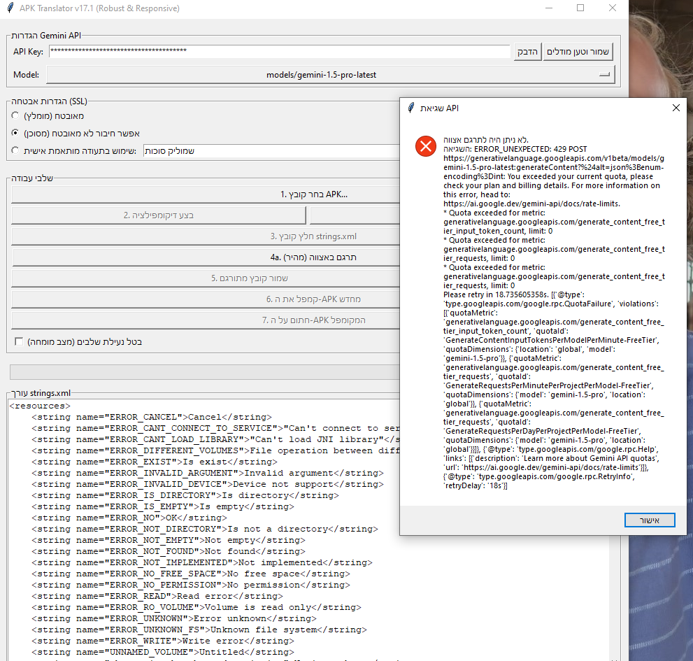

    שאני טוען מפתח API זה כותב לי ef8eedf0-b2b0-44ec-9ab7-4fa19f4996d4-image.png
    זה קרה לעוד המון מישתמשים וביגלל שניסיתי שם הרבה ואף אחד לא ידע פתחתי נושא
    תודה רבה!

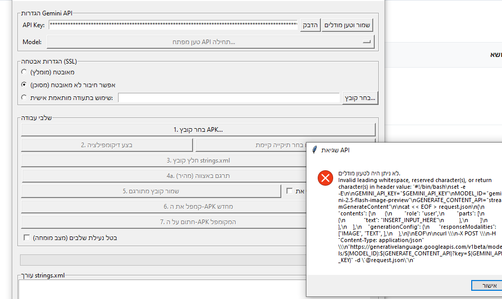

              @שלמה-רביב
              התקלה שבתמונה הזו היא בגלל התעודת אבטחה, תעלה את התמונה של השגיאה שיש לך כשאתה בוחר באפשרויות אבטחה "ללא אימות SSL".

                                צר לי לומר לך בפעם הרביעית - מה שהדבקת הוא לא מפתח API בכלל, זה סקריפט לשימוש במפתח API. שים לב שוב מה אתה מעתיק.
                                אם תדביק את ה"מפתח" שהשתמשת בו בפנקס רשימות, תראה שזה בכלל לא מפתח, אלא סקריפט בן כמה שורות.

                                    אתה יכול אולי להדביק כאן את הלוג מהקובץ שנוצר בתיקיה שהפעלת את התוכנה?
                                    אני עכשיו מעלהapk_translator.log
                                    config.ini
                                    עלה לי באותה תיקיה 2 קבצים העלתי את שתיהם
                                    מוזר העתקתי במדיוק את מה שגמיני נתן לי אולי מישהו יוכל להעלות מפתח API טוב?

                                      הוא כתב שזה עבד לו במקומות אחרים, כנראה הוא העתיק את הסקריפט לדוגמה לשימוש במפתח במקום המפתח עצמו.
