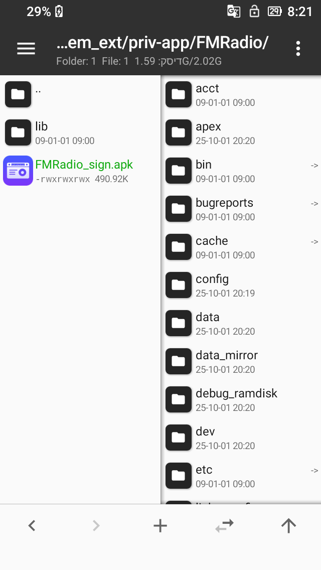

    מכירים את זה שעם רוט מחקתם בטעות אפליקציה מערכת כמו רדיו ואתם רוצים להחזיר? מדריכון קצרצר מה עושים:
    (אני עושה את המדריך על רדיו אבל זה על כל דבר אחר בעיקרון) מתקינים מנהל MT אפשר להוריד מכאן https://mitmachim.top/topic/68186/להורדה-mt-manager-vip
    א' מחזירים את האפליקציה והתיקיה, קישור לתיקיה והאפליקציה של הרדיו קרדיט @אלוף-תימן https://mitmachim.top/assets/uploads/files/1751471819664-fmradio.zip (להיכנס לקישור ולעשות רענן והקובץ ירד) (אם מחקתם את שתיהם) לאותו מיקום בדיוק שמחקתם עם מנהל MT Screenshot_20251001-202114[1].png לי זה בנתיב הזה^ בנגן M36
    לוחצים לחיצה ארוכה על האפליקציה ונכנסים לפרטים יש שם כפתור הרשאות עם מספר לוחצים עליו ומשנים להרשאות 644 ואישור ועל התיקיה לעשות הרשאות 755 כמו ש @מישהו12 אמר וזהו.
    אם לא עובד תעשו הפעלה מחדש.
    בהצלחה!

      @שלמה-רביב כתב במדריך | מדריך קצר לשיחזור אפליקציות מערכת:
      א' מחזירים את האפליקציה והתיקיה (אם מחקתם את שתיהם) לאותו מיקום בדיוק שמחקתם עם מנהל MT Screenshot_20251001-202114[1].png לי זה בנתיב הזה^ בנגן M36
      לוחצים לחיצה ארוכה על האפליקציה ונכנסים לפרטים יש שם כפתור הרשאות עם מספר לוחצים עליו ומשנים להרשאות 644 ואישור וזהו.
      אולי צריך להפעיל מחדש או משהו אם מישהו רוצה שאני יעלה את התיקיה של הרדיו שיבקש ואני יעלה
      בהצלחה!
      אני מאמין שאם למישהו נמחק והוא רוצה להחזיר אין לו את התיקייה
      כי הוא מחק אותה
      אז כמובן נשמח שנעלה

        @מגנוס-קרלסן העלתי
          גם לתיקיה.
          755.
