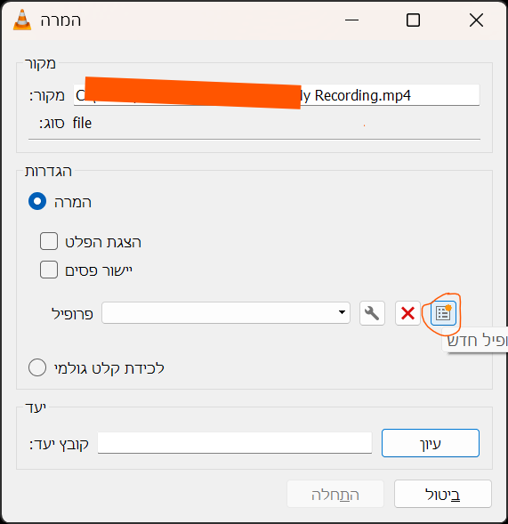

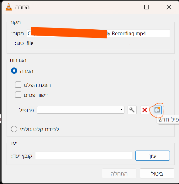

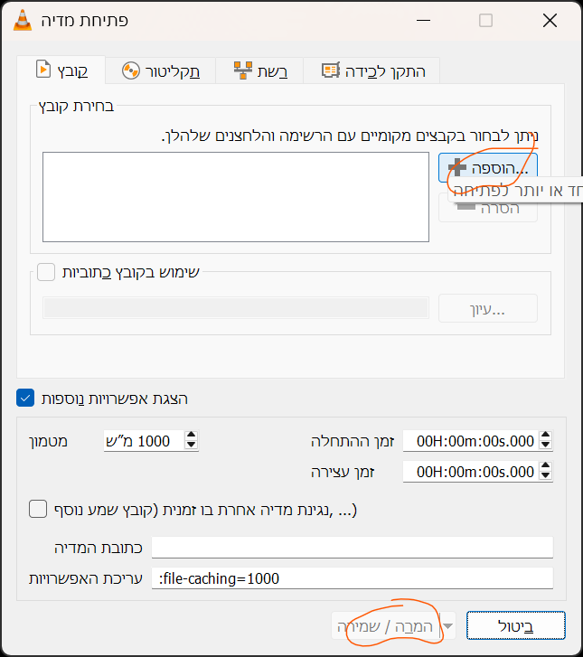

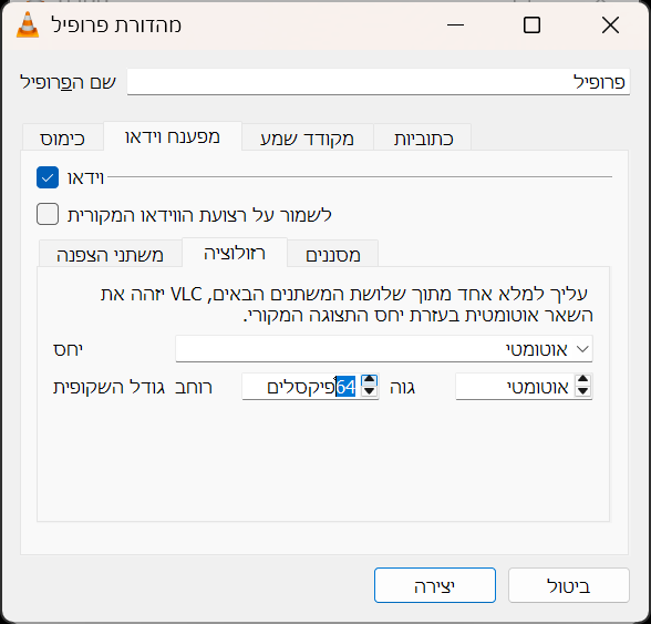

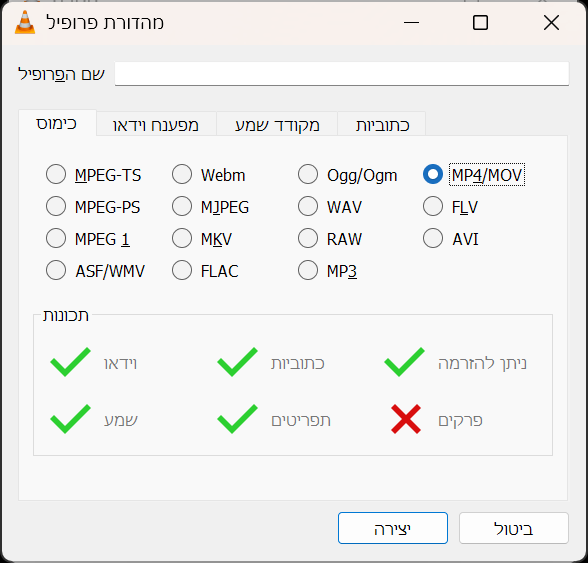

        תלחץ קונטרול + R.
        בחלון שייפתח תבחר קובץ, ואז תלחץ על המרה/שמירה.
        אח"כ תלחץ על צור פרופיל.
        אח"כ תבחר שם, וקידוד MP4 נניח
        אח"כ תבחר את הגובה והרוחב לפי הצורך.
        אח"כ תלחץ על יצירה של הפרופיל, ואז בכל קובץ שאתה רוצה להמיר תבחר את הפרופיל הזה בתמונה הזו
        ואז מיקום של קובץ פלט.
        זה אמור לעבוד, אבל לא ניסיתי בפועל לצורך הזה של וידאו מרוח.

          @ע-ה-דכו-ע תודה רבה על הפירוט!
          איך אני יודע כמה פיקסלים אני צריך בשביל היחס שלי?
          כשאני מציג אצלו ביחס של 1:1 אז זה נראה טוב, וליצא ישר מהתצוגה הזו אני מבין שזה מסובך
          בדרך שאתה הבאת ישר לכתוב את הפיקסלים, איך אני ידע? יש אפשרות לראות את זה כשאני מציג את זה ואז אני יעתיק משם?
            @צבי-דורש-ציון כתב בבקשת מידע | איך מסדרים הסרטות מרוחות:
            אם ביחס של אחד על אחד זה נראה טוב אתה יכול לבחור גם בהמרה יחס של 1 במקום אוטומטי, ולא לשנות כלום בפיקסלים. זה לכאו' אמור להציג תוצאה כמו 1:1.

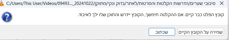

              @ע-ה-דכו-ע מה כוונת ההודעה הזו?
                cfopuserC מנותק
                cfopuserC מנותק
                cfopuser
                @צבי-דורש-ציון נראה לי זה בעיה בתרגום, הכוונה שכבר עשית export (הוצאה) פעם אחת, והכוונה שאם תעשה שוב הקובץ הקודם ידרס.
                כלומר אם אני מבין נכון תלחץ שכתוב.
                • cfopuserC cfopuser
                  צבי דורש ציוןצ מנותק
                  צבי דורש ציון
                  @cfopuser הבעיה שאני לוחץ שוב ושוב וזה לא עוזר... רק דורס את הקובץ הישן
                    אני עדיין לא רואה מה יש בתמונה, אבל אם זה קשור לזה שכבר יש קובץ בשם הזה אז תבחר שם אחר לקובץ פלט.
                      צבי דורש ציון
                      @ע-ה-דכו-ע זה לא עוזר, ואני גם שם את זה בתיקייה אחרת.
