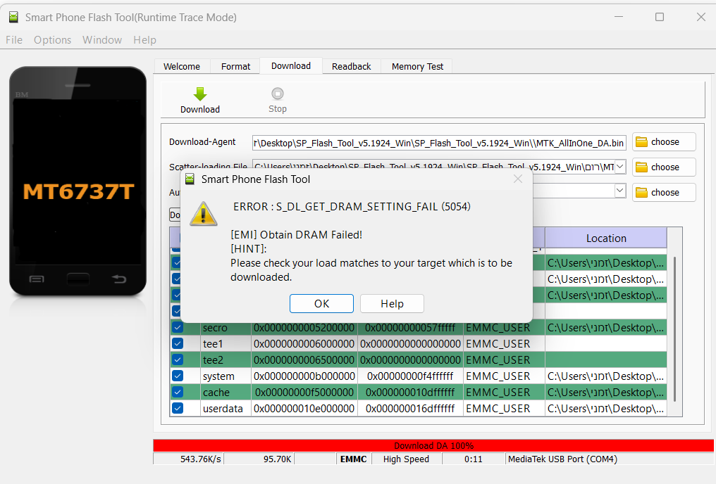

              @נוחעם-FM הצלחתי לשאוב ושיניתי את השמות אבל הצריבה זה כותב לי את השגיאה הזו יש לך מושג מה זה?
              • ה החפץ בעילום שם 0

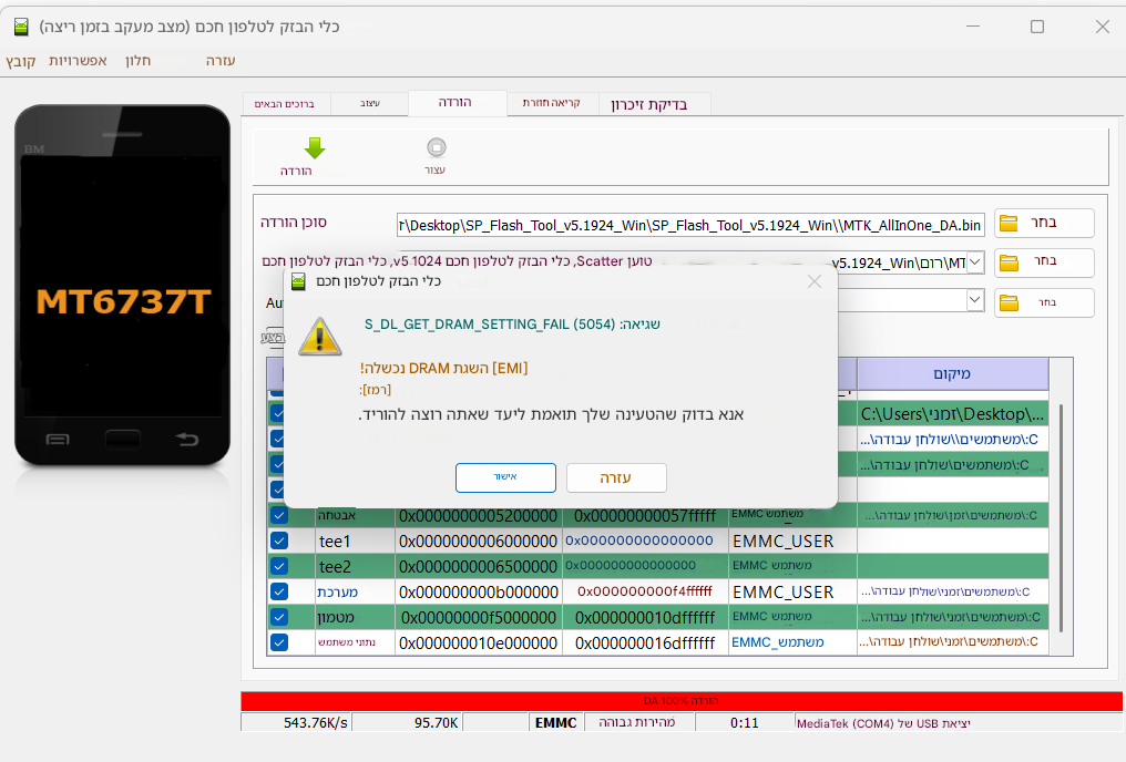

                @החפץ-בעילום-שם-0
                זה נשמע כאילו הרום לא תואם למכשיר אבל אין לי מושג באמת

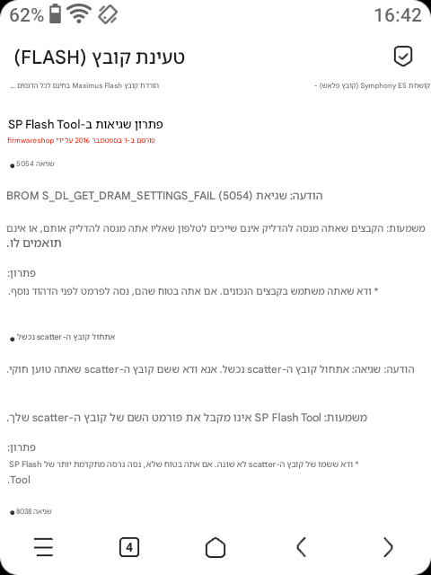

                    החפץ בעילום שם 0
                    @נוחעם-FM אני ידעתי את זה ככה גם ג'מיני אמר לי השאלה למה זה ככה הרי אני שאבתי את הרום ממכשיר תואם?

                      @החפץ-בעילום-שם-0 אני כמעט בטוח שהתוכנה לא הצליחה לטעון את כל הקבצים
