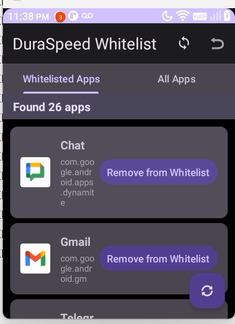

    • רשימת ההיתרים של DuraSpeed כוללת מראש אפליקציות צ'אט וחברה נפוצות.

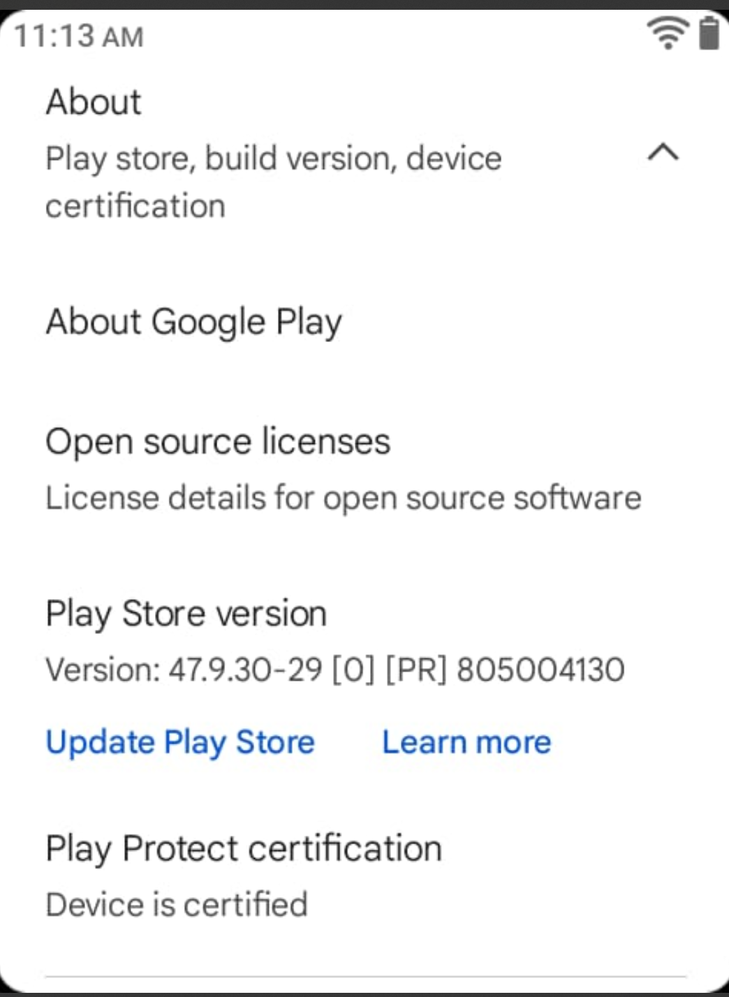

    הכול כבר מוכן עם קיבוקס וטביעת אצבע של גוגל תקינים.
    1. נכנסים ל־פליי סטור → הגדרות → אודות → בדיקת סטטוס הסמכה → צריך לעבור בהצלחה.
    2. הטלפון יידלק, יריץ סקריפט ברקע, יתקין מג'יסק + ממשק KSU, ואז יאתחל (~30 שניות).
    3. חובה לנקות הרשאות ADB (המפתחות נשמרים מחדש ל־/data/adb).
