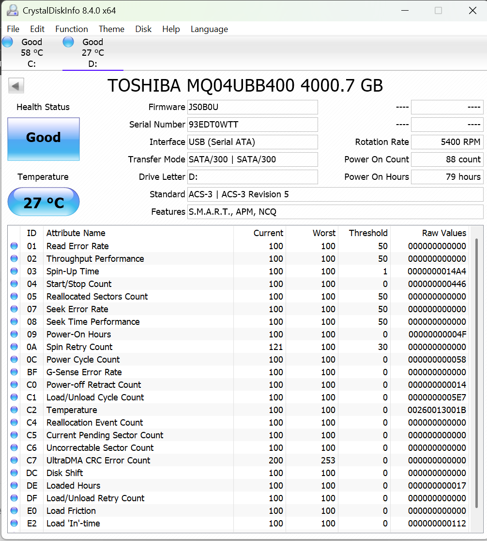

          אלימיר

              @אלימיר הדיסק נראה בסדר אבל זה לא תמיד אומר הרבה
              תבדוק את הגדרות צריכת החשמל כמו שכתבתי למעלה
