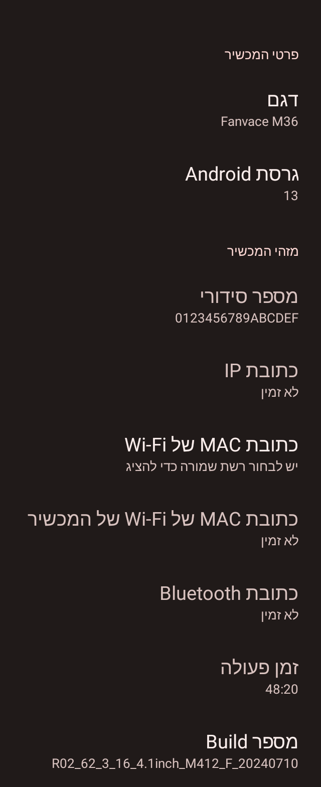

  • ה ההא"ה
    @RearmostPant23 e1b08753-2d24-4faf-bb7a-362742c5bcf7-Screenshot_20250916-132137.png

      לנגן M36
      עדיפות בקרבה לבני ברק
      מכשיר נגנים
