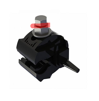

                            @רפאל-0 כתב בדברים מוזרים ביותר בחישמול מבנה:
                            תסביר לי...
                            יש כמה סוגים
                            זה תמונה של סוג אחד שמצאתי ברשת שים לב שמאחורי המרקר יש חריץ מבריגים עם בוקסה שמתאימה לאום בחלק הקטן שלו עד שהחריץ נשבר ורק אז זה מוברג מספיק חזק סוגים נוספים שאני מכיר 1 שבחריץ יש טבעת שמגבילה את כניסת הבוקסה 2 שעל ראש הבורג יש ראש מפלסטיק שצריך לבריג עד שהוא נשבר ונאר רק הבורג ממתכת

                                      יצחק e
                                      @רפאל-0 זה סוג פחות נפוץ אבל כן זה הכוונה שיסגרו עד שיאכל הפלסטיק
