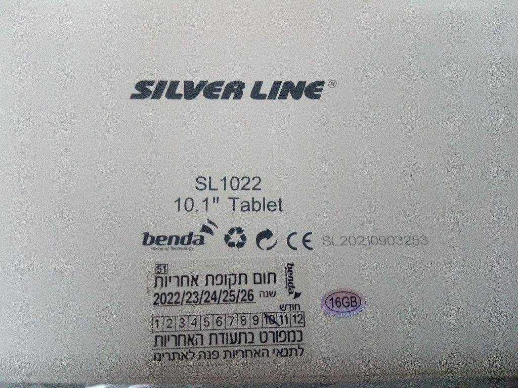

        אבא חיים

            מישהו12
            מניח שזה מעבד MTK.
            יכול להיות שיש לי את הקושחה שלו...
            אם זה מה שאני חושב.
            בכל מקרה, אם זה MTK די קל לפתוח FRP... אבל לא נראה לי שאתה בסביבה שלי
