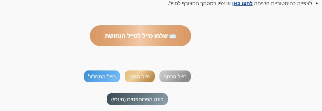

            אבל זה באנגלית כמובן, וכמדומני זה גם לא מאפשר ממש את כל הפונקציות שהבאת בתמונות, מקסימום קצת עיצוב.

                      כן, אבל לא רציתי עיצובים אלא חלונות...
                      למעשה - מצאתי איפשהו בפרוג קישור למשהו מצויין!
                      זה הקישור
                      מפעילים את התוסף, נפתח חלון להדביק קוד HTML וזה נכנס לגוף ההודעה.
                      מי שרוצה את מה שביקשתי יכול לנסות את הקוד הזה (...)

                      ומי שרוצה כפתורים יש את התוסף הזה.
                      תודה רבה על העזרה.
