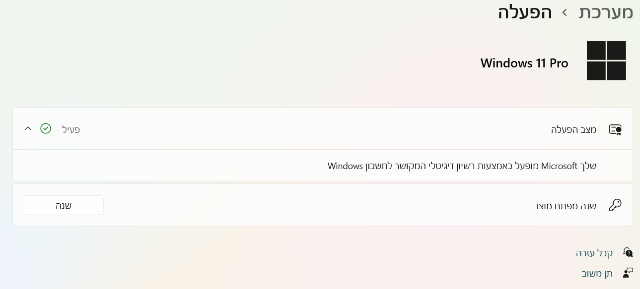

    למשל:
    העניין הוא שווינדוס מופעל (פרוץ כנראה)
    מה יכולה להיות הבעיה?

      @שאול-208 זה באמת כנראה קשור להפעלה של ווינדוס (לא בטוח) בדרך כלל זה דברים שהשתנו ברישום.
      כשיפתח לי התמונות בנטפרי אולי אני אדע לעזור לך יותר איך לתקן את זה בפועל.

        @ע-ה-דכו-ע הרצתי את קובץ האיקטוב של ווינדוס והוא כתב לי שזה כבר עם רשיון פעיל

          נכון, לא קשור להאם הרישיון פעיל, הענין הוא שהצורה שבה האיקטובים עובדים היא ע"י חשבון ארגוני, ואז לפעמים זה גורם לכאלו דברים, ככה פעם מישהו טען לי.
          בכל אופן, לא משנה למה זה קרה, תבדוק מה מופיע לך ברישום (רג'יסטרי) בנתיב הזה:
          HKEY_LOCAL_MACHINE\SOFTWARE\Policies\Microsoft\Windows\System
          ותעלה צילום מסך.

            @ע-ה-דכו-ע טוב, כיוונת אותי למקום הנכון, אכן הבעיה הייתה שמפתחות מדיניות במחשב כיבו פיצ’רים כמו היסטוריית לוח,
            עכשיו הכל עובד,
            פשוט נכנסתי ל‑PowerShell כמנהל ומחקתי את הערכים האלו מהמפתח
            HKLM:\SOFTWARE\Policies\Microsoft\Windows\System
            והפעלתי מחדש את המחשב.
