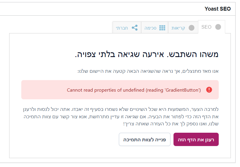

      אחרי מחקר קטן - הנה הפתרון
      מה שקורה הוא שלפני כשבוע עודכנה גירסת התוסף YOAST לגירסה חדשה - 25.9
      אבל כאן, התגלו בעיות, בהרבה אתרים בהם עודכן התוסף (וזה חזר על עצמו בכל אתר שעדכנתי במסגרת תחזוקת האתרים שלנו) הוא חדל מלעבוד והתקבלה ההודעה הבאה:
      אז קודם כל חשוב לדעת - לא לעדכן כרגע את התוסף!
      ובכלל תהליך תחזוקה נכון כולל גיבוי מקדים לפני עדכון תוספים כדי למנוע פגיעה בתפקוד או בנראות האתר.
      אם עדכנתם את התוסף ונתקלתם בבעיה, יש דרך לפתור את זה - אם יש לכם את גירסאות קודמות של התוסף (על אתר אחר שלכם).
      מה עושים: מוחקים את התוסף מהאתר ומעלים אליו את תיקיית הגירסא הקודמת של התוסף ישירות לתיקיית הפלאגינים בקבצי האתר.
