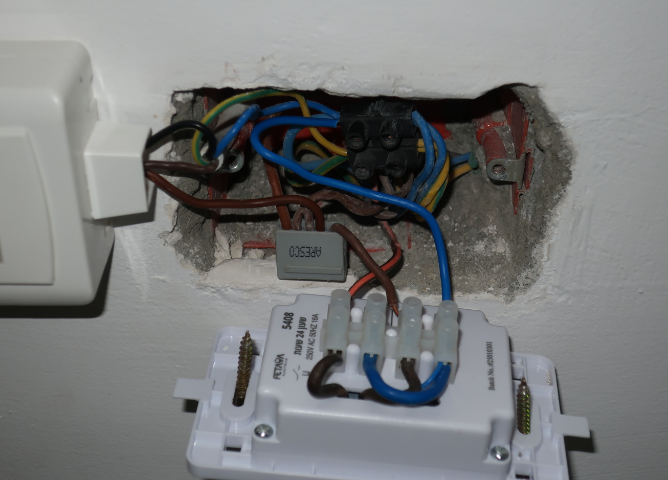

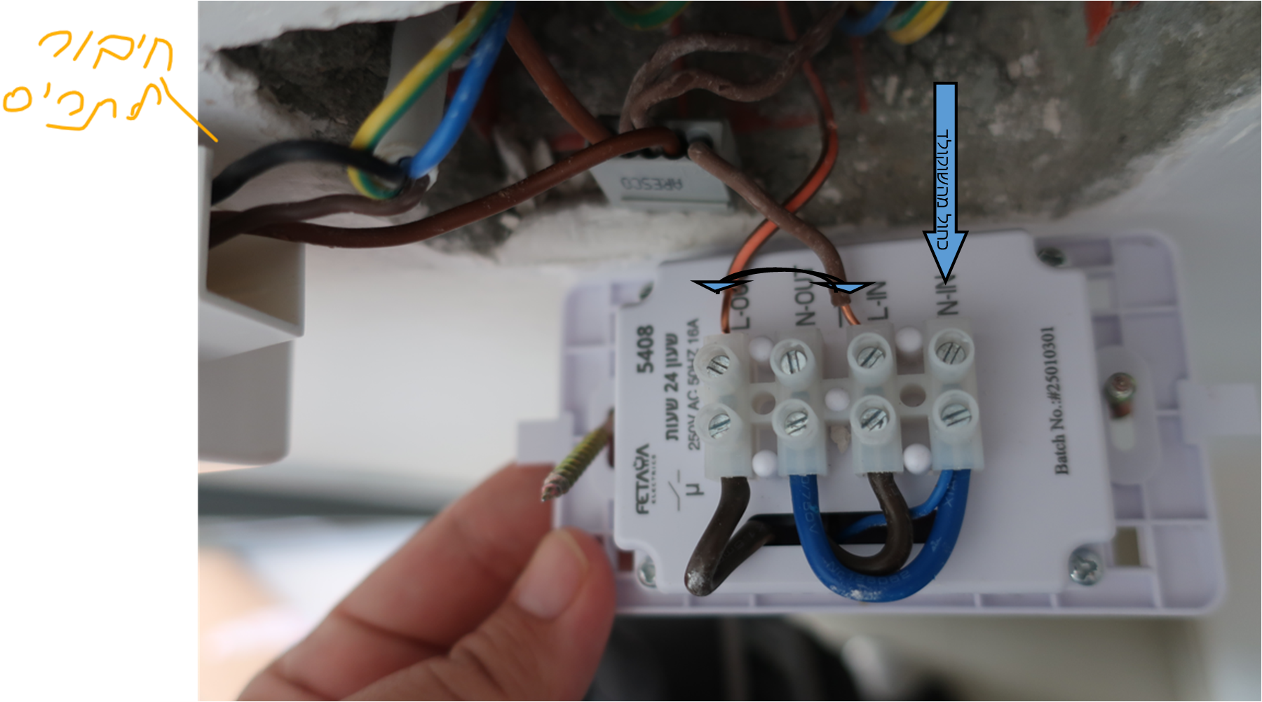

    @תלת-פאזי כתב בשאלה | חיבור שעון שבת במקום מתג:
    @מעצבת כתב בשאלה | חיבור שעון שבת במקום מתג:
    אפשר הסבר על התמונה מנקודה לנקודה?
    N IN- כחול
    L IN- חום כניסה
    N OUT- כחול
    L OUT- חום יציאה
    להחליף את החום מ L IN ל- L OUT וכן להיפך
    לחבר כחול אחד ל- N IN
    אך להיכן לחבר את הכחול? (יחד עם השניים המחוברים כבר?)
    M מנותק
    M מנותק

      מעצבת
      חיברתי לשמאלי
      ומה שקורה עכשיו - השעון עדיין לא זז
      והנורה הקטנה שלו- דולקת בכל מצב

        @מעצבת כפי שזכור לי בד"כ החום כתום הוא החום שהולך לתאורה
        ע"כ תחליף שהחום הרגיל יהיה בצד ימין (של התמונה) והחום כתום בצד שמאל (כמו בתמונה הראשונה שצילמת..
        N IN- כחול
        L IN- חום רגיל כניסה
        N OUT- כחול
        L OUT- חום כתום יציאה
        כאן

          מעצבת
          כתב ב נערך לאחרונה על ידי מעצבת
          @אוריי
          עדיין השעון לא מסתובב
          אבל - בצורה הזו התאורה של השעון כן מכוונת לפי כיבוי והדלקה.
          יתכן שצריך להכניס גם לכחול השני - L out לצד השני של השוקולד?

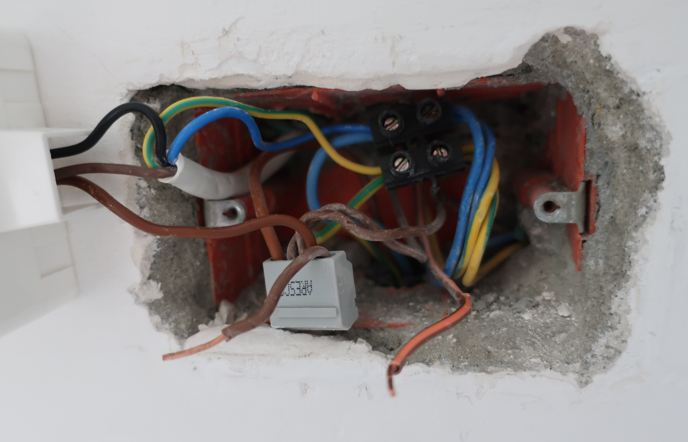

            @מעצבת כשאתה מאזין לשעון אתה שומע אותו מתקתק?
            תצלם את כל החיבורים שעשית מאחורה
            הכחול כבר מחובר עם גשר לשני תצלם ונראה
            כאן

              מעצבת

                אוריי
                @מעצבת
                כשאתה מעביר את השעון לקבוע ומעביר לאפס התאורה נדלקת ונכבית?
                תנסה גם לבדוק מה החוט הכחול שהולך לכיוון התאורה ותנתק אותו מהצמה ותעביר אותו ל N out
                כאן
                  מעצבת
                  הסתדר
                  תודה לכולכם!!!!!

                    @מעצבת מה היתה הבעיה? איך הסתדר?

                      מעצבת
                      @אוריי כתב בשאלה | חיבור שעון שבת במקום מתג:
                      N IN- כחול
                      N OUT- כחול
                      אחרי החיבור של הכחול - החלפה למיקום הראשוני של החומים כמו שכתבת.
                      אך לבסוף הזיז של השעון כנראה היה בדיוק באמצע שתקע אותו מלהמשיך...
