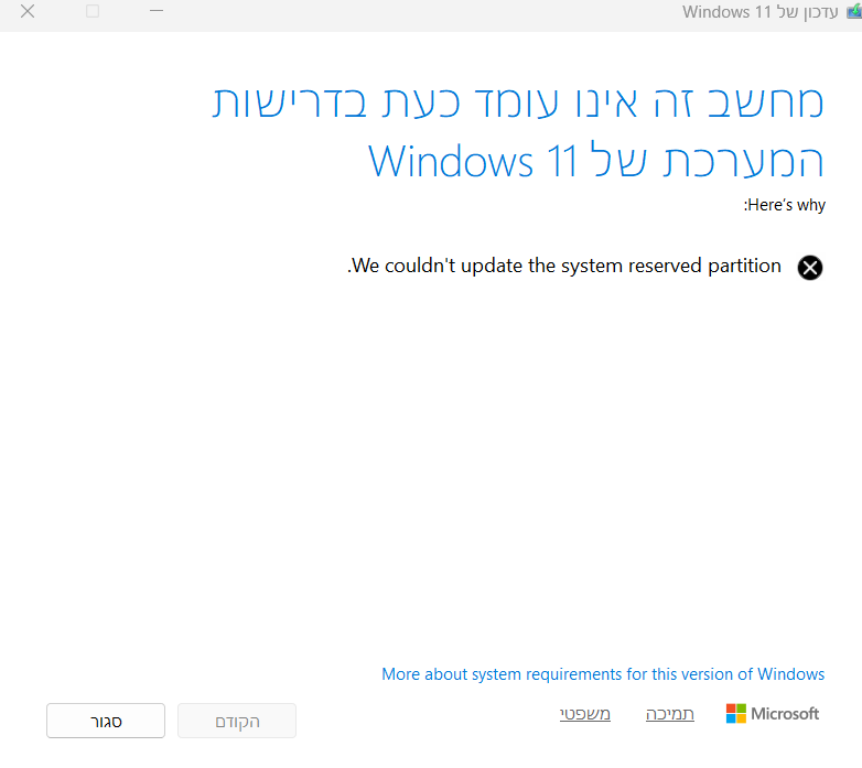

    קיבלתי בקשת עדכון וזה ההודעה שקיבלתי
    יצויין שזה מחשב חדש שעומד בכל הדרישות אם מערכת הפעלה מקורית 033ad730-c4c5-40d8-9b54-44d526ee3895-image.png

      @ר-מאיר כנראה מדובר על אתחול מאובטח (Secure Boot), ווינדוס עכשיו דורשים את זה...
      צריך לשנות את זה בביוס!
      מי היצרן של המחשב (אם זה מורכב אז צריך את היצרן של לוח האם)?

        @ginyes היצרן HP

          @ר-מאיר דבר ראשון תבדוק אם זה אכן מושבת...
          בשורת חיפוש תכתוב "מידע מערכת", ותראה מה כתוב במצב אתחול מאובטח.
          אם זה אכן לא פעיל, תיכנס לקישור המצו"ב ותפעל לפי ההוראות.
          https://support.hp.com/il-he/document/ish_6930203-7044575-16

            לגבי התקלה בהתקנת Windows 11 ("לא הצלחנו לעדכן את מחיצת המערכת השמורה") — מדובר בבעיה די נפוצה, והיא נובעת לרוב ממחיצת מערכת שמורה (System Reserved Partition) שאין בה מספיק מקום.
            פתרונות אפשריים:
            הרחבת המחיצה השמורה
            באמצעות תוכנות ניהול מחיצות כמו MiniTool Partition Wizard או EaseUS Partition Master, תוכל להגדיל את גודל המחיצה השמורה ל־500MB או יותר. חשוב לגבות את המידע לפני כל שינוי במחיצות.

              אין קשר!

                @ר-מאיר https://mitmachim.top/topic/76476/בעיה-בעיה-בעדכון-ווינדוס/3?_=1757857127474

                  @ר-מאיר איזה וינדוס יש לך עכשיו?

                    https://github.com/rcmaehl/WhyNotWin11
                    יסביר בפירוט מה הבעיה

                      @כוסף-לדעת וינדוס 11
                      מקורי שהגיע יחד עם המחשב
