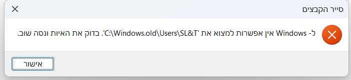

            אה, עכשיו אני רואה את התמונה שצירפת...
            מה אתה רואה פה- WINDOWS.old\Users\SL&T ?

              משה דוד
              @ASER
              לא נמצא.
