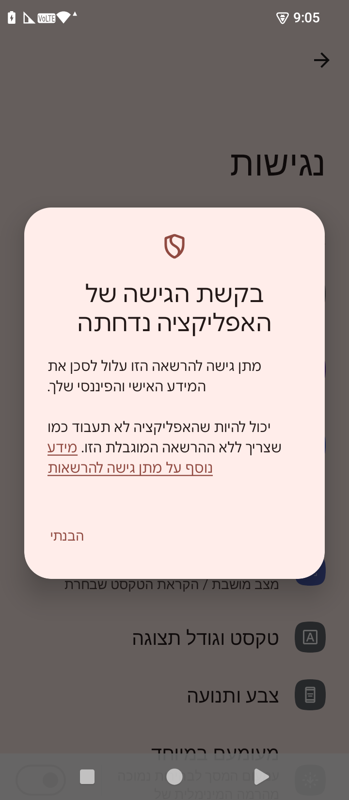

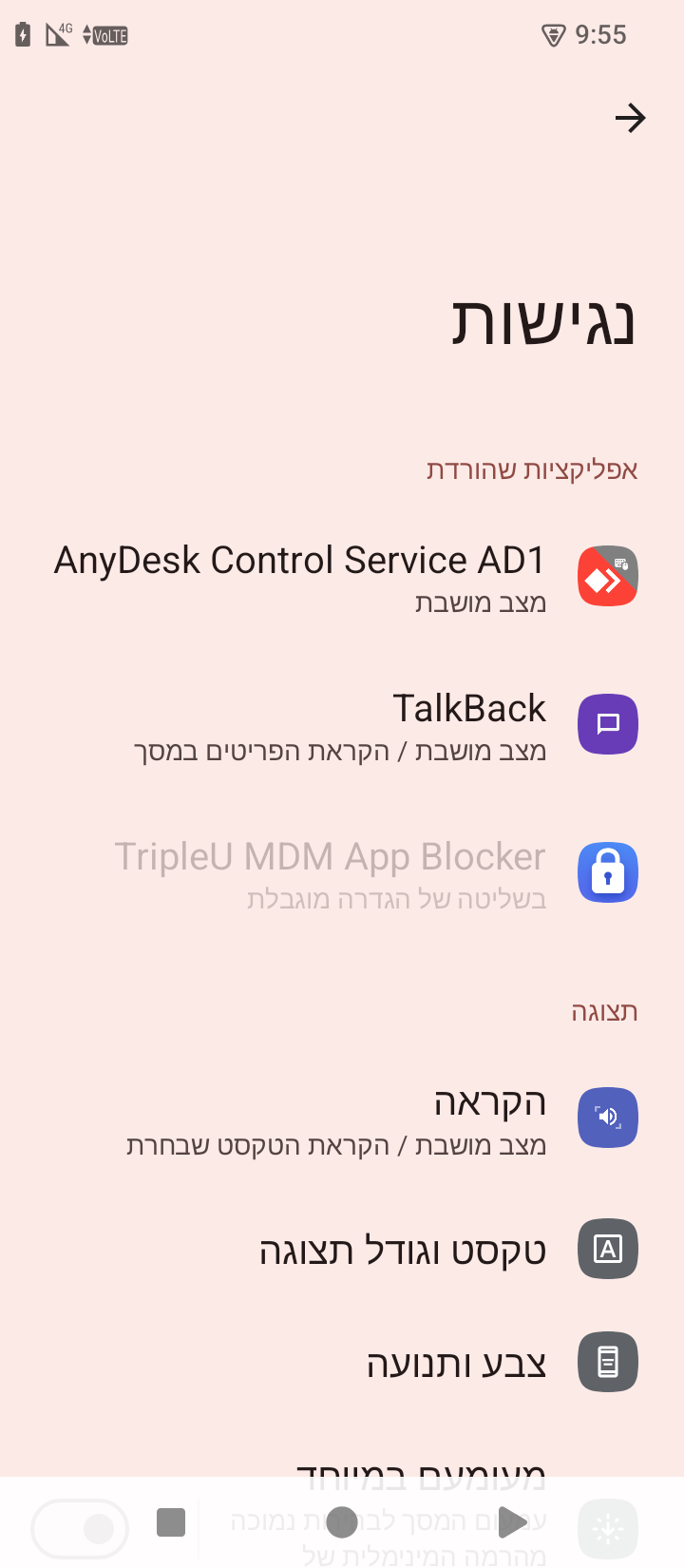

                      @TripleU אז יש לי באג שאם הוא לא היה מעצבן הוא היה מאוד מעניין,
                      נקודת המוצא היא שהאפליקציה דורשת הרשאה להצגה מעל אפליקציות אחרות,
                      במכשיר שלי (שיאומי רדמי A3) אי אפשר לתת הרשאה כזו דרך ההגדרות כי "זה מאט את המכשיר שלך"
                      דרך ADB אפשר לתת את האפשרות להצגה מעל אפליקציות אחרות,
                      הבעיה היא כדלהלן (תנסה להחזיק ראש...)
                      אחרי שנתתי את ההרשאות עד להצגה מעל אפליקציות אחרות זה תקוע על מצב שבו האפליקציה דורשת את ההרשאה,
                      היות ואי אפשר לתת את ההרשאה דרך הטלפון עצמו ניסיתי לתת את ההרשאה דרך ADB,
                      אבל זה לא מוכן להתחבר למרות שניפוי באגים מופעל, (כנראה שהאפליקציה חוסמת את זה) (המכשיר פשוט לא מזוהה במחשב)
                      ואני לא יכול להסיר את האפליקציה דרך הגדרות,
                      ואי אפשר להגיע למסך הבית של האפליקציה ולהסיר משם כי היא תקועה על דרישת מתן הרשאה להצגה מעל אפליקציות אחרות,
                      אז בעצם אני בלופ אין סופי,
                      אני לא יכול לתת הרשאת הצגה מעל אפליקציות אחרות כי אי אפשר דרך ההגדרות, ואי אפשר דרך ADB, כי האפליקציה חוסמת את זה,
                      ואני לא יכול להסיר את האפליקציה כי אני לא יכול לצאת ממסך הדרישה של הצגה מעל אפליקציות אחרות,
                      כדי לפתור את הבעיה הזו צריך שהאפליקציה לא תיתקע על הדרישה של הצגה מעל אפליקציות אחרות,
                      אבל כרגע אני זקוק לעזרתך, תודה מראש.
                          should not happen. the default restrictions only apply after all permissions are granted.
                          i will do that.

                              @שאול-208
                              אנא הורד את האפליקציה מחדש, התקן אותה שוב במכשיר הנוכחי מעל הגרסה הקיימת, והיכנס.
                              הסרתי את דרישת ההרשאה עבור מכשירים שאינם תומכים בה.
                              אנא עדכן אותי אם אחת מהפונקציות של הנגישות גורמת לבעיות.

                                @TripleU it's working perfect now
                                !Thank you

                                  @שאול-208 כתב בשיתוף | ‎TripleU MDM v3.7:
                                  @TripleU האפליקציה באמת חוסמת אפשרות של מתן פקודות דרך adb אפילו לפני סיום ההגדרה במכשיר?
                                  עריכה: זה לא נתן לי לתת פקודות ב ADB כנראה בגלל זה שהוא נתקע, עכשיו (לפני הפעלת ההגנה) זה כן נתן,
                                  נתתי הרשאת הצגה מעל אפליקציות אחרות דרך ADB
