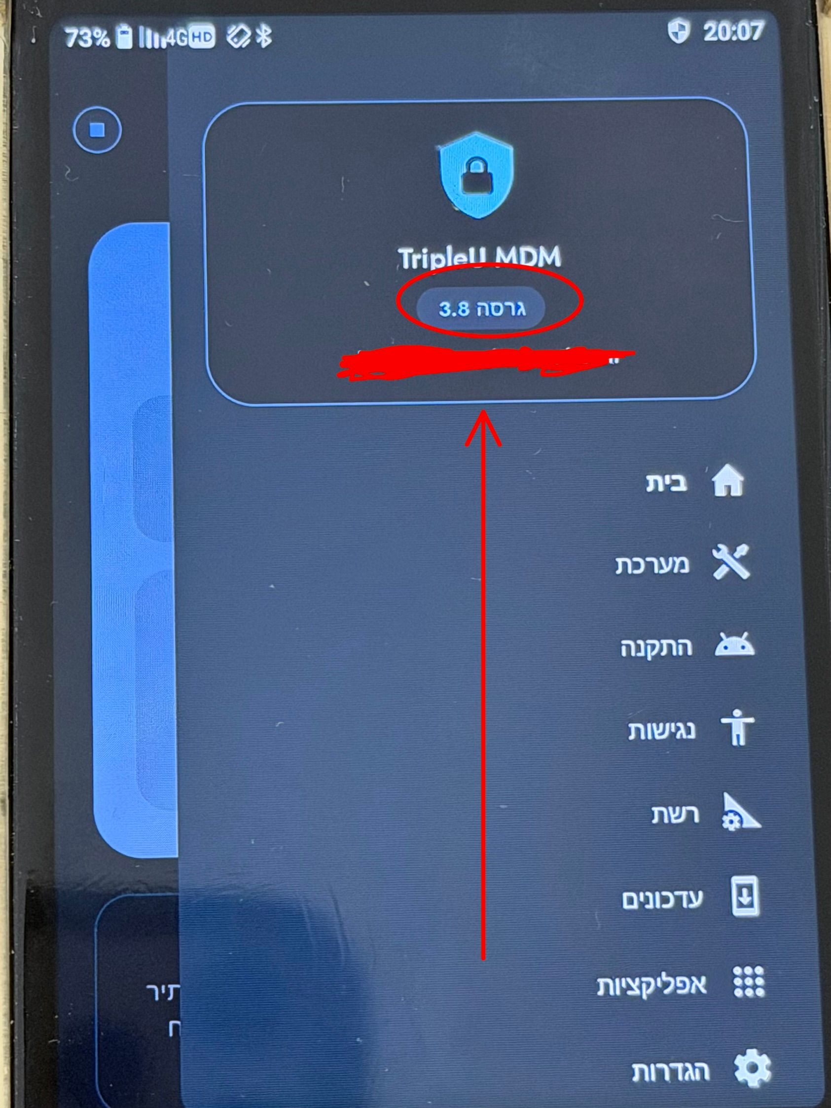

אפליקציית ניהול וחסימה לאנדרואיד: TripleU MDM (גרסה v3.8)
TripleU MDM היא מערכת פשוטה, חזקה, ומקיפה לניהול מכשירים ניידים (MDM), שנועדה להעניק לקהילה שלנו טכנולוגיה בטוחה, מאובטחת ואחראית.
