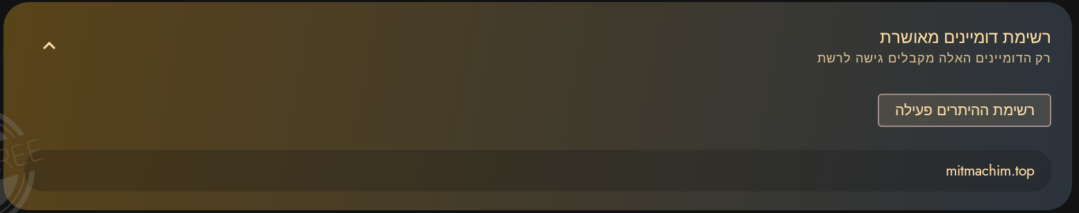

                              @TripleU מטורף!!
                              לגבי רשימה לבנה של דומיינים
                              הכנסתי כמה כתובות לרשימה לבנה והפעלתי חומת אש אני מבין שעכשיו חוץ מהכתובת שהכנסתי לרשימה שום כתובת אחרת שאני אכניס בדפדפן לא אמורה לעבוד נכון? כי הדפדפן (כרום) עובד רגיל ויש גישה לכל כתובת כך זה נראה באפליקציה:
                              תודה רבה על הכל!!

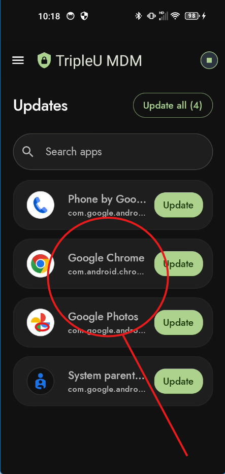

                                      #418
                                      @TripleU כתב באפליקציית ניהול וחסימה לאנדרואיד: TripleU MDM (גרסה v3.8):
                                      @שניאור-שמח
                                      תוקן. הורדה מחדש. תודיעו לי אם יש באגים נוספים.
                                      יש באג במסך העדכונים שלא ניתן להחליק מלמעלה כדי לבדוק אם יש עדכונים..
                                      TripleUT תגובה 1 תגובה אחרונה
                                        @שניאור-שמח
                                        TripleUT מנותק
                                        TripleUT מנותק
                                        TripleU
                                        #419
                                        @שניאור-שמח כתב באפליקציית ניהול וחסימה לאנדרואיד: TripleU MDM (גרסה v3.8):
                                        swipe down from here
                                        www.tripleu.org
                                        • TripleUT TripleU
                                          שניאור שמחש מחובר
                                          שניאור שמחש מחובר
                                          #420
