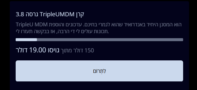

                                    בגלל עלויות אחסון ועיבוד של Firebase (לא רק מהפרויקט הזה, אלא מכל הדברים שלי ביחד), אני אמחק אוטומטית חשבונות שנוצרו אך לא הופעלו. כלומר, המכשיר לא קיבל הרשאות Device Owner.
                                    העדכון הבא יאפשר למשתמשים להתחבר לחשבון אונליין, ולשלוט ב-MDM מרחוק בעצמם. כל האפשרויות שיש היום ב-MDM יהיו בפורטל אונליין. וברגע שזה מנוהל אונליין, נוכל להוסיף עוד יכולות ניהול, כמו נעילה מרחוק או קביעת מגבלות זמן לאפליקציות מסוימות וכו׳.
                                    אני לא מתחנן לכסף, אבל אני אומר שזה עולה לי. לסקירת קוד אני שוכר פרילנסרים כדי לוודא שאין באגים. וליישם את השלב הבא – זה קשה, אז בוודאות אשכור פרילנסר שיעזור לי. עכשיו לנקודה: אם אפשר, תעזרו לי לשחרר את גרסה 3.8 ותיכנסו ל- tripleu.org לתרומה קטנה. זה פשוט מזרז את התהליך. תודה רבה!
                                    שימו לב: זה לא אומר ש-3.8 תצא מחר. זה רק אומר שאנחנו מתקרבים אליה.
                                    המטרה הסופית היא שתהיה סינון אחד באמת חינמי. חינם לכולם.

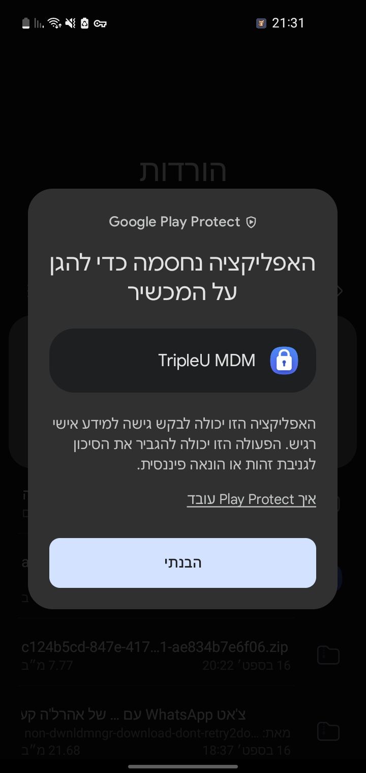

                                      האפליקציה נחסמה לי.
                                      מה אפשר לעשות?
                                      אני לא מצליח להתקין..
                                      שניאור שמחש A 2 תגובות תגובה אחרונה
                                      • למה באתיל למה באתי
                                        האפליקציה נחסמה לי.
                                        מה אפשר לעשות?
                                        #79
                                        @למה-באתי תנסה לכבות את ה Plav Protect
