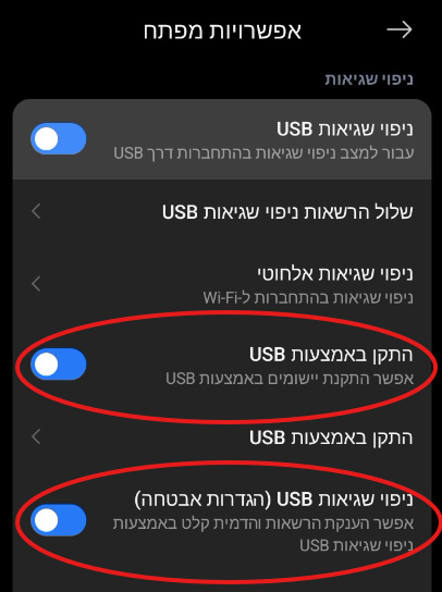

          @יוסי-מחשבים כתב בשיתוף | ‎TripleU MDM v3.7:
          ניסיתי להתקין לאחר הסרת חשבונות וזה לא נתן, הוא דרש איפוס מלא למכשיר (הוא זיהה כאילו יש חשבון במכשיר).
          באנדאויד 14 ולמעלה צריכים הפעלה מחדש אחר הסרת חשבונות.
          אתה גם יכול להכניס להגדרות > להאפלקציות > ולעשות "disable" על כל אפליקציה שיש לו חשבון. למשל חשבון גוגל, צריך להשבית "Google Play services" וגם וואטסאפ וכו'
          ואח"כ נסה עוד פעם.
          בהצלחה

          @TripleU כתב באפליקציית ניהול וחסימה לאנדרואיד: TripleU MDM (גרסה v3.7):
          ואח"כ נסה עוד פעם.
          בהצלחה
          לי זה עדיין לא עזר
          זה המכשיר שלי
          מה עוד ניתן לעשות?
          C:\Users\admin>adb shell dpm set-device-owner "com.tripleu.mdm/.a"
          com.tripleu.mdm/.a was already an admin for user 0. No need to set it again.
          Exception occurred while executing 'set-device-owner':
          java.lang.IllegalStateException: Not allowed to set the device owner because there are already some accounts on the device.
                  at com.android.server.devicepolicy.DevicePolicyManagerService.enforceCanSetDeviceOwnerLocked(qb/99180598 75bce71710bc621252982206ba1ebd9e2ae0e067cca680350d8bf75e03bbb552:55)
                  at com.android.server.devicepolicy.DevicePolicyManagerService.setDeviceOwner(qb/99180598 75bce71710bc621252982206ba1ebd9e2ae0e067cca680350d8bf75e03bbb552:402)
                  at com.android.server.devicepolicy.DevicePolicyManagerServiceShellCommand.runSetDeviceOwner(qb/99180598 75bce71710bc621252982206ba1ebd9e2ae0e067cca680350d8bf75e03bbb552:49)
                  at com.android.server.devicepolicy.DevicePolicyManagerServiceShellCommand.onCommand(qb/99180598 75bce71710bc621252982206ba1ebd9e2ae0e067cca680350d8bf75e03bbb552:354)
                  at com.android.modules.utils.BasicShellCommandHandler.exec(BasicShellCommandHandler.java:97)
                  at android.os.ShellCommand.exec(ShellCommand.java:38)
                  at com.android.server.devicepolicy.DevicePolicyManagerService.onShellCommand(qb/99180598 75bce71710bc621252982206ba1ebd9e2ae0e067cca680350d8bf75e03bbb552:13)
                  at android.os.Binder.shellCommand(Binder.java:1266)
                  at android.os.Binder.onTransact(Binder.java:1069)
                  at android.app.admin.IDevicePolicyManager$Stub.onTransact(IDevicePolicyManager.java:7130)
                  at android.os.Binder.execTransactInternal(Binder.java:1541)
                  at android.os.Binder.execTransact(Binder.java:1480)
          Y תגובה 1 תגובה אחרונה

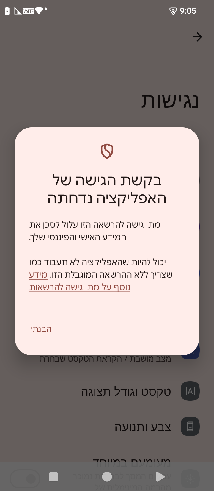

            @TripleU בעיה בעייתית
            יש לי אפליקציית בנק בחוץ לארץ והיא מזהה שלטריפל יש שליטה על המכשיר דרך הגדרות נגישות והיא לא נותנת לי להשתמש באפליקציה
            האם יש דרך לטפל בנושא?
            יהודה משיח השני
            #285
            @יהודה-משיח-השני כתב באפליקציית ניהול וחסימה לאנדרואיד: TripleU MDM (גרסה v3.7):

                      • ד דוד יצחק
                        ואח"כ נסה עוד פעם.
                        בהצלחה
                        לי זה עדיין לא עזר
                        זה המכשיר שלי
                        מה עוד ניתן לעשות?
                        YOLEVI
                        #291
                        @דוד-יצחק בוטלאודר פתוח?
                        @מישהו12 הזכיר לגבי a06 שיתכן ולא ניתן לתת הרשאות אם פתחו בוטלאודר
                        אני בדקתי את זה ולצערי התברר לי שבכל מכשיר סמסונג אם פתחו בוטלאודר לא ניתן לתת הרשאות mdm
                        • Y YOLEVI
                              4 קטגוריות עיקריות:
                              צריך להוסיף במדריך שבמכשירי XIAOMI צריך להפעיל את האפשרויות הללו
                              בשלב הזה
                              במכשירי OnePlus הפעילו “Disable permission monitoring” בהגדרות מפתחים.
                              • TripleUT TripleU
                                @שאול-208 כתב בשיתוף | ‎TripleU MDM v3.7:
                                שהדפדפנים הפנימיים יהיו חסומים ולמרות זאת זה עדיין פתוח
                                תראה. כדי שהחסימה של הדפדפן תעבוד, היא צריכה הרשאות נגישות. פשוט. אז הדבר הראשון שאתה צריך לעשות הוא לבדוק אם ההרשאה ניתנה, ולבדוק אם היא רצה. לפעמים, בזמן ההגדרה – זה מפסיק.
                                בהתחלה, לא היו לי את התלונות האלה, למה? כי כל ההרשאות היו חובה ושום דבר לא הוחמץ. הם לא יכלו להיכנס לאפליקציה אם לא ניתנה אחת ההרשאות. אבל התלונות הגיעו אחר כך: "אני לא יכול לתת את ההרשאה הזאת, אני לא יכול לתת את ההרשאה ההיא" וכו׳ – אז הפכתי הרשאות מסוימות לאופציונליות עבור מכשירים שלא תומכים בזה.
                                צפה לתקלות אם אחת מההרשאות לא ניתנה.
