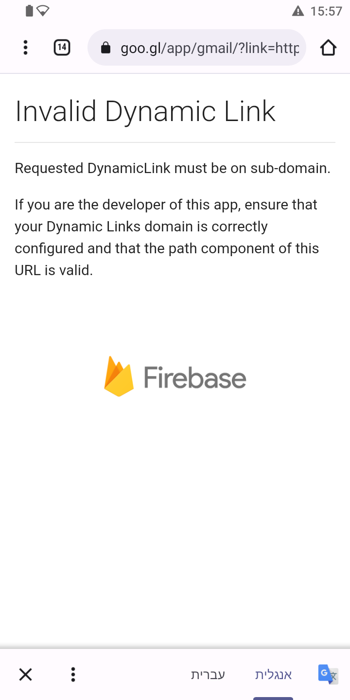

                    • א אשריך עליך

                      @אשריך-עליך לא נראה קשור לנושא. תפתח נושא חדש, ותפרט בו מתי איך ולמה זה קורה
