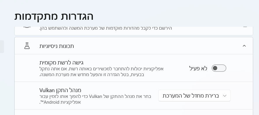

      יתכן שצריך להגדיר שהוא "יראה" את הוויפי החיצוני. בWSA יש כזו הגדרה, כאן:

                                        @תלת-פאזי כתב בבעיה | מתאם WI FI למחשב (כנראה) לא נקלט באמלוטור (אנדרואיד):
                                        @י.-פל. כתב בבעיה | מתאם WI FI למחשב (כנראה) לא נקלט באמלוטור (אנדרואיד):
                                        שמים בבית ראוטר ללא אינטרנט, הוויפי שהוא מפיץ, יוצר למחשב ולהתקן את אותה רשת שהוא מדבר עליה.
                                        ואיך הממיר יתחבר לרשת הזו?
                                        אני לא יודע, אמורה להיות דרך כלשהיא, נחכה ל @יונתן-המתכנת
