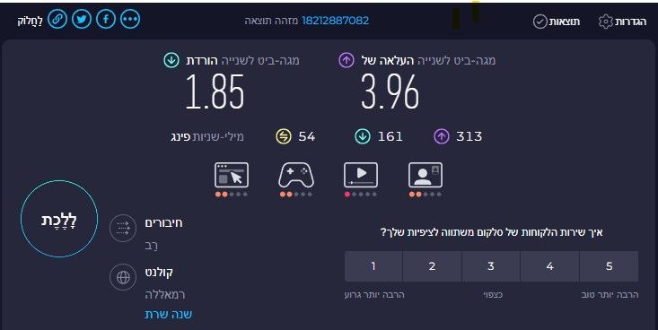

    בדקתי באתר הזה: https://www.speedtest.net/ את מהירות הגלישה שלי ואת השרת הקרוב אלי. וזו הרשימה שאני מקבל:
    חזרתי למוכר ואצלו הראוטר הזה התחבר לשרת בפתח תקווה והייתה לו הורדה של 48 מגה בייט לשנייה.
    יוסי תקשורת אמרו לי שהם עשו לי ריענון לסים - לא ראיתי שהשתנה משהו. הוא עדיין מביא לי שרתים ברמאללה ובמזרח ירושלים.

      אני נמצא בבני ברק ויש לי סים של סלקום שבמשך תקופה ארוכה היה בסטיק דור 3 והקליטה לא הייתה כל כך גבוהה אבל הייתה סבירה. כעת רכשתי ראוטר ZTE דור 4 והקליטה ממש גרועה - יש לי אולי מגה בייט לשנייה.

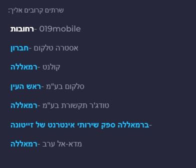

            cfopuserC kasnikK 2 תגובות תגובה אחרונה
            • ע עוזר

              @עוזר תלחץ על שנה שרת
              • ע מנותק
                ע מנותק
                עוזר
                מביא לי את הרשימה שצרפתי למעלה
                • ע עוזר
                  cfopuserC מנותק

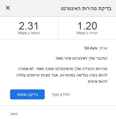

                    עכשיו סוף סוף זה התחבר לשרת בתל אביב
                    • ע עוזר
